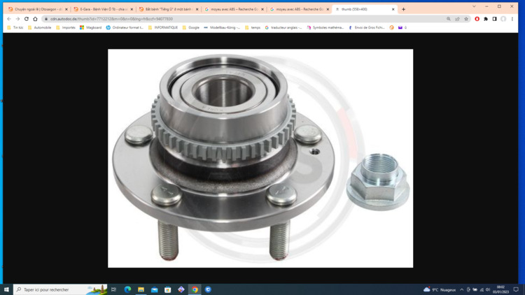

Đây là một bộ Moyeu+Bạc đạn+Vòng ABS ...

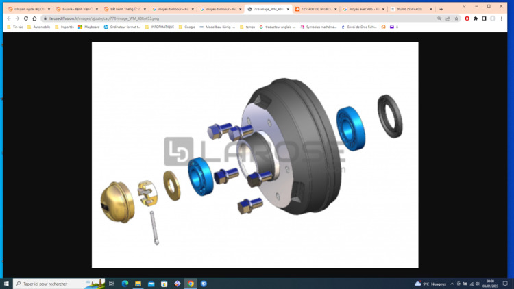

Tuỳ theo hệ thống , dỉa và tang trống

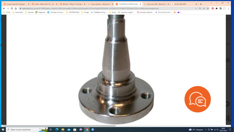

Tang trống thì hoàn toàn khác, nhưng nguyên tắc giống nhau, phần bạc đạn nằm trong tang trống, và được giử một cái trục giửa , em gọi là fusée ...
