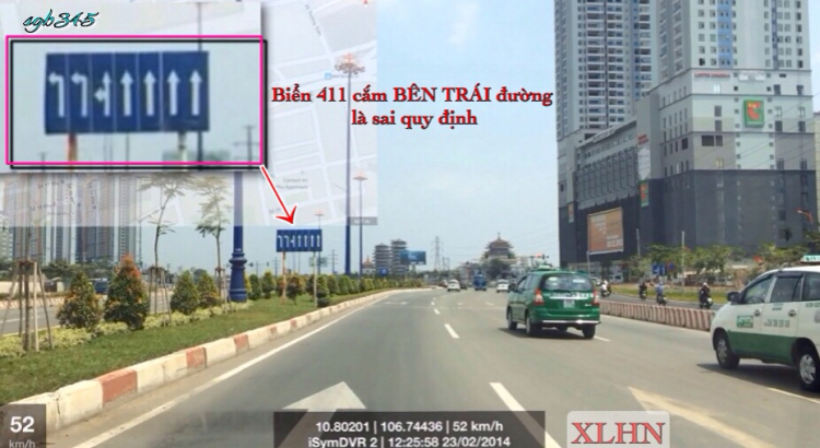

1- Nếu các bác nào không thấy, hoặc không quan tâm tới biển 411 mới cắm bên trái đường (biển cắm sai vị trí), vẫn đi theo các mũi tên 1.18 cũ trên đường thì vẫn không bị phạm lỗi gì, vì 2 lí do: mũi tên 1.18 có hiệu lực pháp luật buộc phải thi hành, 2- Biển 411 phải thông báo chính xác các mũi tên 1.18 vẽ dưới đường, nhưng biển 411 này thông báo sai thông tin, lại cắm bên trái đường, nên viển 411 này vô hiệu.

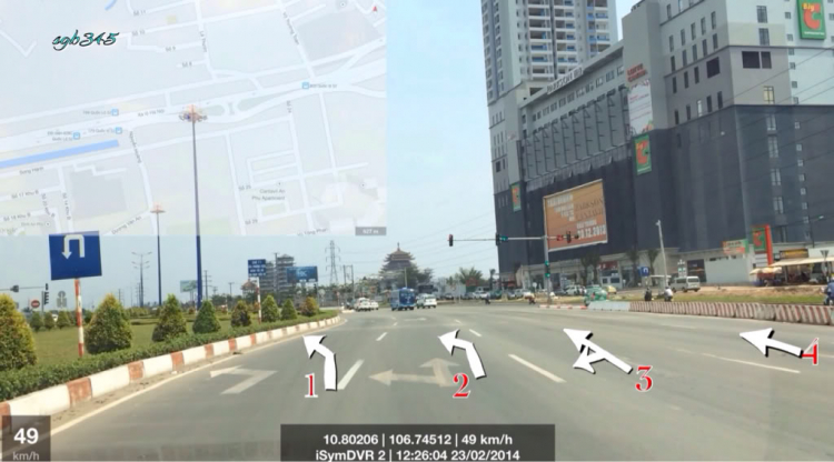

Bác Chánh mới dựng thêm biển 411 bên trái đường như thế này
Bắt lỗi sai làn tại chỗ quay đầu về cầu sài gòn gần metro an phú
2- Khi cắm biển 411 đó, bác Chánh có ý là tài xế nên đi theo 4 mũi tên (vẽ tay) như thế này

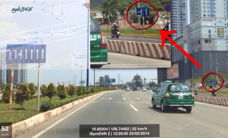

Bác thấy bên phải hình của bác sgbia có 2 biển báo: biển 1: 1 lane đi thẳng, 1 lane đi thẳng + rẽ trái, biển 2: quay đầu xe.

Biển 411 mới gắn bên trái đường vẽ 7 làn, gồm cả 2 làn hỗn hợp bên trong (với 2 mũi tên đi thẳng, trên làn ngoài cùng bên phải) mà bác NamHung đã nhắc tới.
Nhưng trên lề phải của đường hỗn hợp (cho xe 2b và 4b từ Metro quẹo ra) lại có một biển 411 khác, gồm 2 làn, chỉ dẫn làn trái là quẹo trái (để quay đầu) và đi thẳng, làn phải là đi thẳng, nghĩa là mũi tên trên biển này (biển có 2 làn) khác hẳn các mũi tên đi thẳng vẽ trên biển to 7 làn mới gắn bên trái đường đó.
Đúng là bó tay bó chân hết.

Chú GTCC nào cắm được cái biển mới này đúng là thiên tài.
Chỗ đặt biển 411 bên trái chỉ có 3 làn xe. Vậy mà biển vẽ tới 7 làn xe có ý bao luôn cả 2 làn ô tô sẽ phát sinh gần vạch dừng và thêm 2 làn xe hỗn hợp bên kia dải phân cách. Tài xế mới qua khu vực này lần đầu mải lo đếm làn xe xong là gặp XX rồi.
Bên kia dải phân cách là làn hỗn hợp đã có biển 411 riêng rồi thì mắc gì bên này vẽ tới 7 làn làm cho tài xế rối thêm, mà nội dung làn thứ 6 bị chõi nhau giữa 2 biển.
