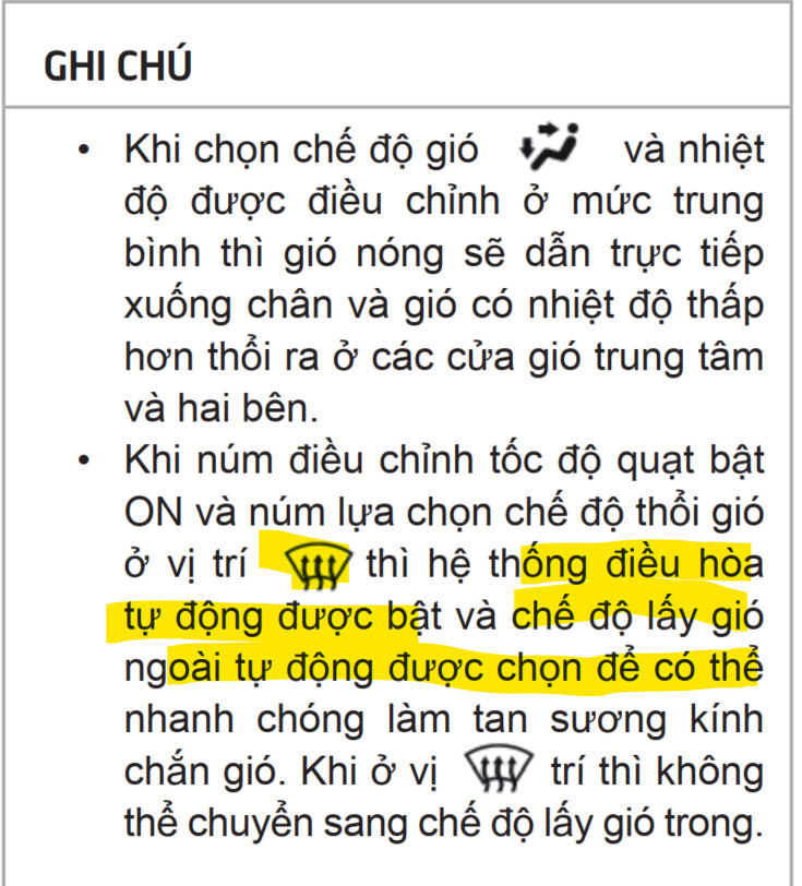

Sấy kính trước là dùng hơi lạnh để phá hơi sương trên kính. Bác mà cho nó hơi sưởi là nó còn mờ hơn nữa. Bắt buộc bác phải mở máy nén (Nút AC)
Sấy kính sau là dùng trở. Bác không cần mở AC.

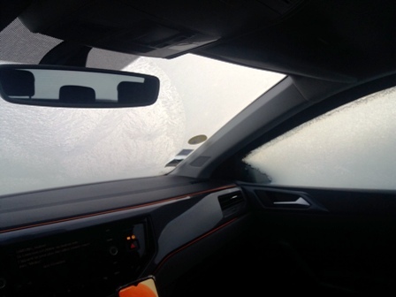

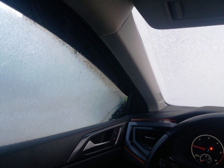

Tuỳ, nếu như đọng nước, mở kính là đúng, cần mở AC+lạnh
Còn như hình dưới đây thì bắt buộc hà hơi nóng, nếu bạn để hơi lạnh là ....thua nặng
