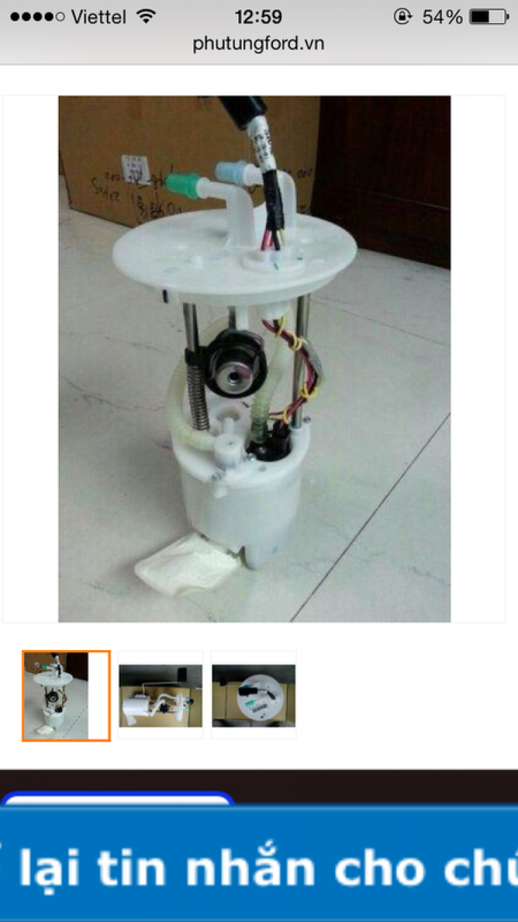

Nguyên cụm bơm xăng bao nhieu tiền vậy bạn , hom trước minh check hãng tren 10tr lận đó
Ngoà HN báo 3tr mấy ah bác, nếu bác thay nguyện cụm thì chia lại e cái cục đều áp trên bộ bơm cũ bị hư nhé bác, thanks bác trước ah, cục đều áp là cục màu đen tròn tròn đó bác

nguyen cum gia 3tr re vay .hang xuat xu o dau bac . De vao hang ktra the no chu chua bik cu the la ji bac
Bác alo số đt của bác Du hoặc bác An trong web đó nhé vì e ko biết hàng gì nhưng thấy a e mua xài cũng nhiều, e thấy bác ấy bác hàng khá rõ ràng đó bác.
ah e quên giá 3tr mấy là bơm của xe e escape 2.3 2006 nhé

Bác hỏi loại nào ah, a e đang có 1 cơ số cao su hàng HN loại 3tr8/4cục tháo ra từ ếch do chất lượng kém và thay vào hàng zin hãng:3dcuoi:
a F117A đã thử nghiệm chỉnh ốc garanti lên chuẩn 750 và đang chạy test, kết quả ban đầu là ngon và giảm rung+ù, hy vọng chiêu này ngon
Dư loại hàng HN cũng được bác. Giá rẻ là e múc đi đỡ cái đã. Tks bác .
