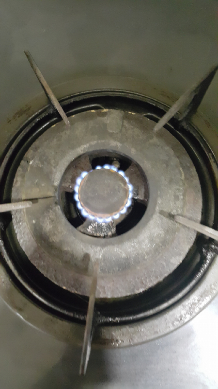

Mình có nhìn clip của anh @rock rồi !! Bếp electrolux " đời mới " này toàn hàng Tàu và chất lượng thì cực chán , chỉ là cái nhãn thôi ch. Hiện tượng trên là đúng như @Ẩn sĩ quận Sáu nói khi tắt gas do cấu tạo ko chuyên nên gas dư trong ống còn ko đủ cháy nó phực như vậy đấy. Xét ra thì cũng bình thường nhưng như vậy thì cực hao.
gas.
Nên dùng Rinnai vì nó chuyên bếp gas và có nhà máy chính hãng ở VN nên đồ đạc thay dễ. Nếu ko khó tính thì dùng nếp nổi Blue Sky hàng vn clc mấy trăm ngàn cũng tốt hơn bếp Tàu.
Anh nào nói Rinnai ko đun nhỏ lửa được là ko đúng. Rinnai con có thêm đầu cảm ứng nhiệt khi lửa tắt là ngắt gas rất tiện. Nhưng khi khởi động cần giữ gas mồi hơi lâu ( để đốt nóng đàu cảm ứng mở van gas chính ) cho nên hay bị nhầm với khởi động khó.
Nếp Rinnai âm này nhà mihf sài 10 năm rồi vẫn tôt !!
gas.

Paloma bếp rất tốt. Nhưng vì ko sản xuất ở VN nên rất mắc và khi có trục trặc thì hoặc chịu thay đồ giá cắt cổ hoặc vứt bếp còn rất tốt đi. Electrolux cũng vạy, Ngày xưa khi bếp Electrolux còn nhập chính hãng thì thay một bộ vòng chia lửa của nó mất hơn 3 triệu mà sài rất kém. Bây giờ thì m6. Ko để ý vì bếp Tàu chất Tàu ko dùng đc.
Lưu ý Tất cả các loại bếp nổi tiếng Tàu làm giả rất nhiều. Chất lượng thì kinh khủng. Nhiều khi đầu cảm ưng nhiệt có nhưng tháo ra nó là cục sắt chả nối vào đâu cả.

Cái bếp Elec của e nó hư hết 2 cái mâm chia lửa, vênh hở hết, gu gồ đồ thay thì 2 cái mâm nó tới 1tr mấy, chắc thay bếp luôn.
