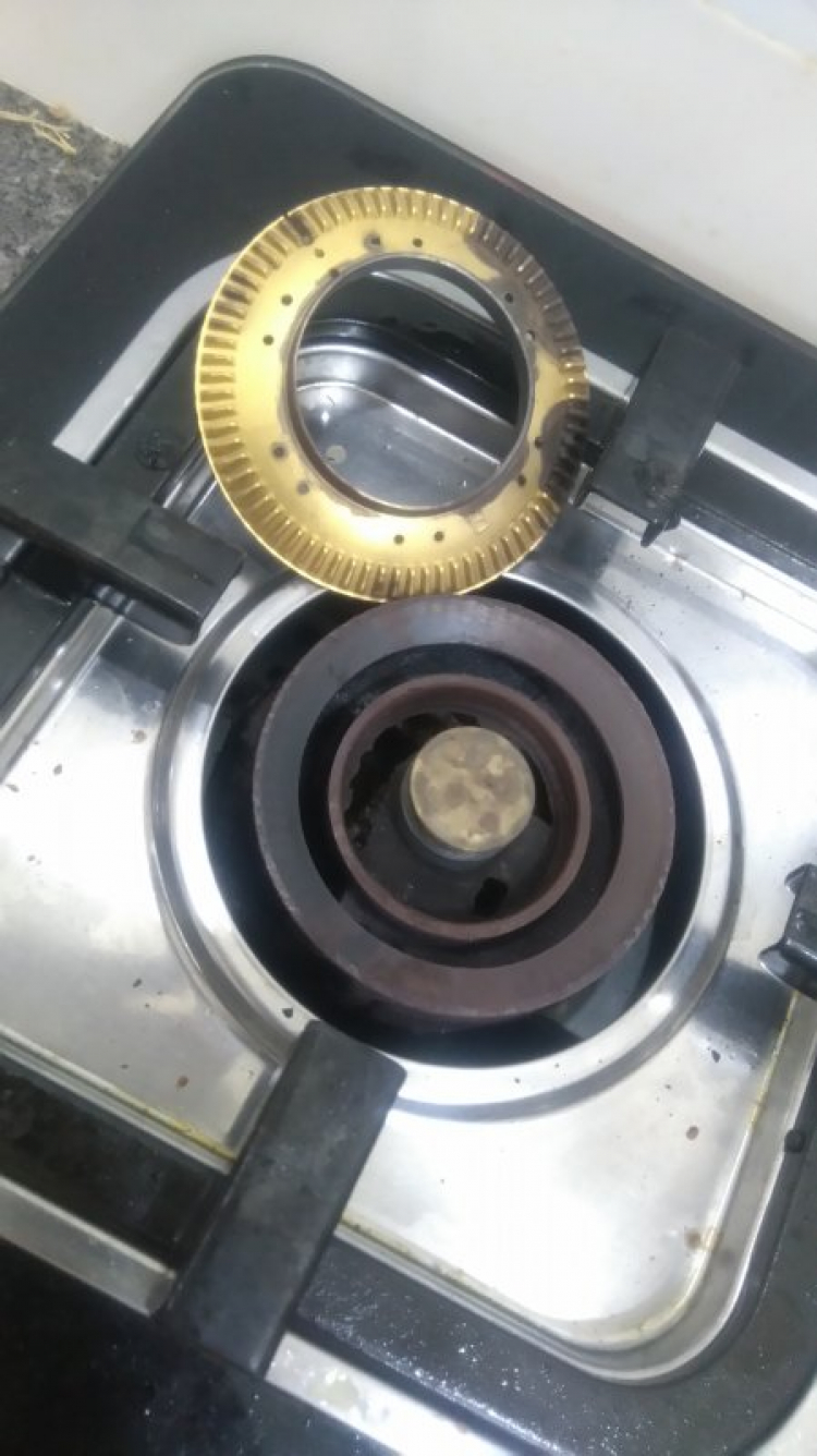

Mình có nhìn clip của anh @rock rồi !! Bếp electrolux " đời mới " này toàn hàng Tàu và chất lượng thì cực chán , chỉ là cái nhãn thôi ch. Hiện tượng trên là đúng như @Ẩn sĩ quận Sáu nói khi tắt gas do cấu tạo ko chuyên nên gas dư trong ống còn ko đủ cháy nó phực như vậy đấy. Xét ra thì cũng bình thường nhưng như vậy thì cực hao.

Cũng có thể chẳng bị sao mà người nhà lấy ra rửa rồi đặt vào ko khít thì nó cũng bị.
Nếu cần anh chụp cận cảnh cái đĩa chía lửa của bếp lên mình chuẩn bệnh thử.
Bác 6 xem giùm
Bếp gas bị phực lửa

Bếp này anh mua của đại lý hãng à ?? Thật sự , Mình không bao giờ nghĩ bếp này là của Electrolux.
Mình đã xem clip rồi chuyện phực đó có thể do dư gas trong ống cấp gas cho vòng lửa nhỏ khi tắt lửa ( bép kém chất lượng ) , ko nguy hiểm chỉ tốn gas thôi !!
Nói lại !! Mình không tin bếp đó là của Elec !! Nhìn nó còn kém cả bếp nội Blue sky hay Namilux 500k !! Nó còn ko có đầu cảm ứng nhiệt, ic đánh lửa tự động... tiêu chẩn tối thiểu của bếp trên một triệu.
