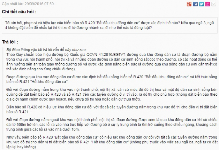

Theo bộ GTVT là không cần nhắc lại biển khu dân cư sau giao lộ, vấn đề này QC41 lung tung quá khó mà tranh cãi với xxx lúc đụng chuyện được
Mà đau đầu là QL51 chỉ có biển khu dân cư chứ không có biển hết khu dân cư.Bảng xóa cấm đâu có tác dụng với bảng chỉ dẫn khu vực đông dân cư đâu bác

Có biển hết các bác nhé. Nhà hàng trần long đến qua đoạn trụ sở đạm phú mỹ có 1 cặp biển bắt đầu và kết thúc khu dân cư. Đoạn 2 là qua trạm thu phí và sau khi vác bác vào bùng binh city ford bà rịa. Biển báo đầu đủ rõ ràng csgt ít núp. Những đoạn hạn chế 70 hầu như đông dân thật chứ ko cấm vô lý
Vậy là rõ rồi, quy định riêng của R420 giá trị cao hơn.
Nguồn: http://chinhsachonline.chinhphu.vn/...ieu-luc-cua-bien-bao-khu-dong-dan-cu/9952.vgp
Như vậy là sao các bác? em hoang cmn mang quá
Em mới đi hôm th2, Thấy như sau: nhà hàng Trần Long có biển KDC => Hạn chế tốc độ theo Lane 70 60 60 => Xóa mọi lệnh cấm. Không thấy biển hết KDC đâu cả. bác biết cắm ở đâu không cách bao xa Trần Long?Có biển hết các bác nhé. Nhà hàng trần long đến qua đoạn trụ sở đạm phú mỹ có 1 cặp biển bắt đầu và kết thúc khu dân cư. Đoạn 2 là qua trạm thu phí và sau khi vác bác vào bùng binh city ford bà rịa. Biển báo đầu đủ rõ ràng csgt ít núp. Những đoạn hạn chế 70 hầu như đông dân thật chứ ko cấm vô lý
