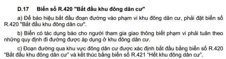

Nhưng R420 lại có quy định riêng cho nó chỉ kết thúc (hết hiệu lực) khi gặp R421 ?
Vậy giữa quy định riêng (phải có R421 mới kết thúc) và quy định chung (không nhắc lại sau giao lộ là hết hiệu lực) cái nào có giá trị cao hơn? và cần phải chấp hành quy định nào ?
Biển báo "Hết khu vực dân cư" trên đường đi Vũng Tàu
Nguồn: http://chinhsachonline.chinhphu.vn/...ieu-luc-cua-bien-bao-khu-dong-dan-cu/9952.vgp
Như vậy là sao các bác? em hoang cmn mang quá :3ddaomat:
