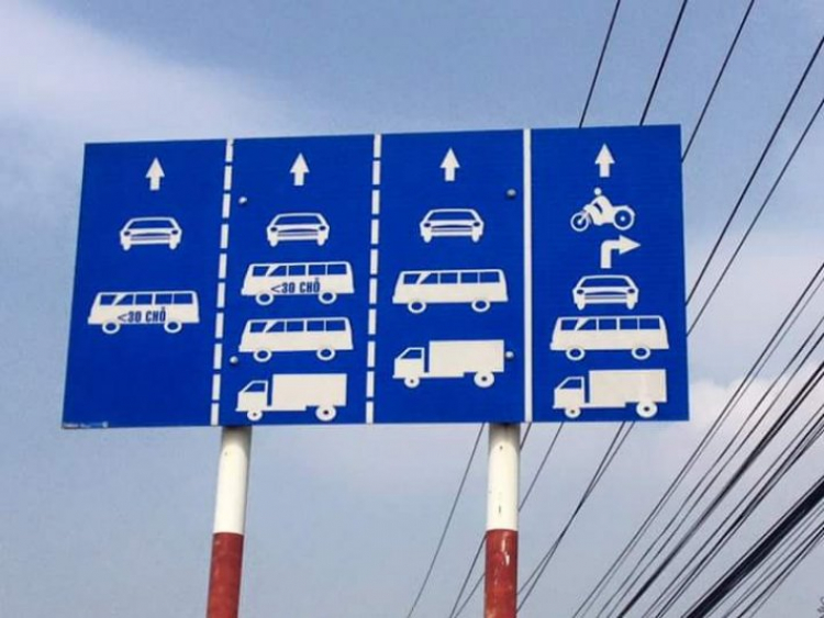

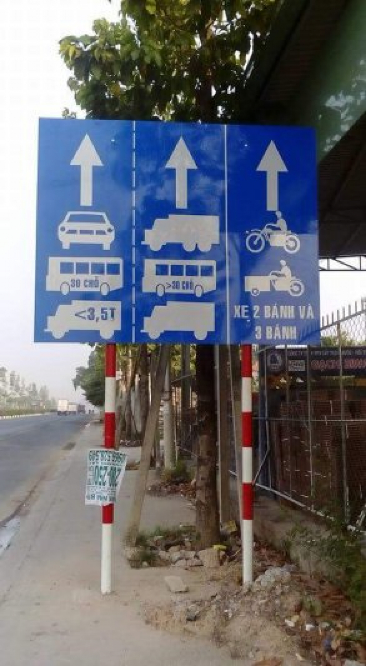

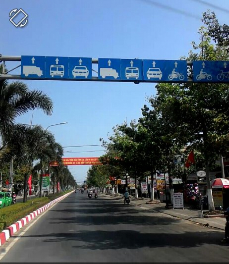

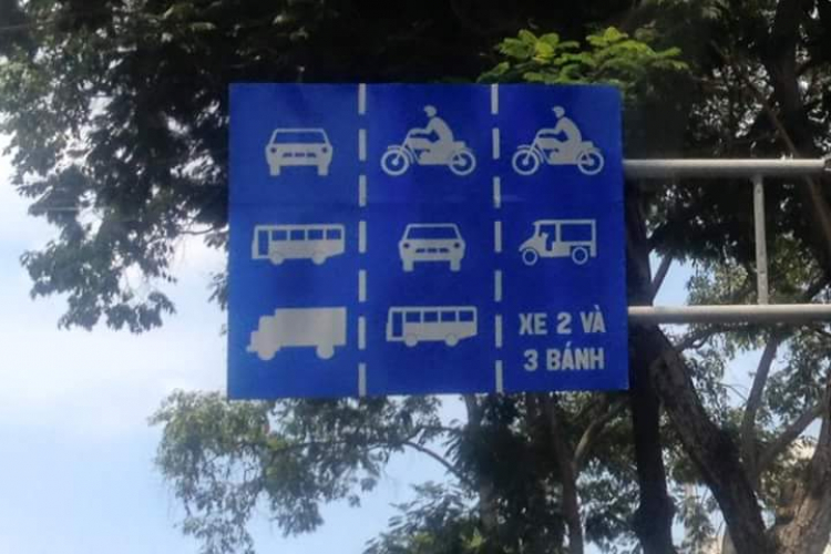

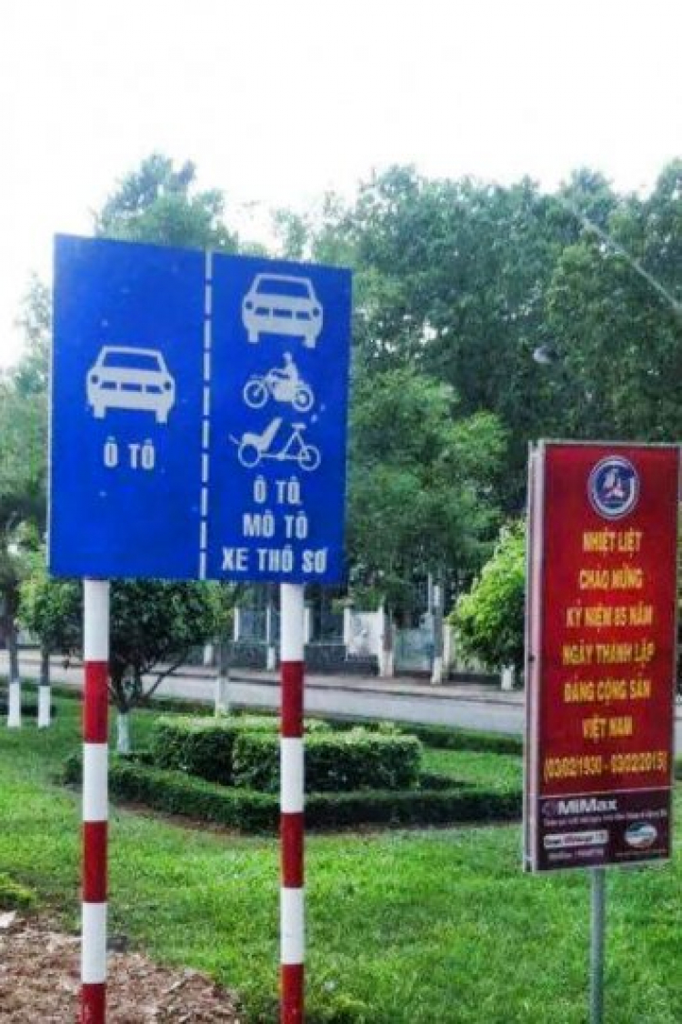

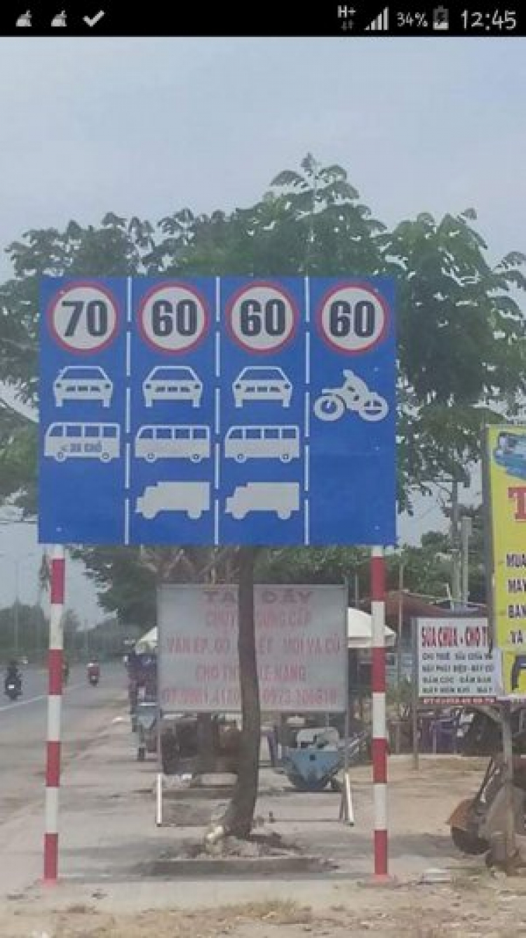

Theo QCVN41 thì bb 412a,b,c,d và 403a,b có chuẩn theo như công bố nhưng thực tế thì đau đầu khi lưu thông trên đường.
Xin các cao nhân chỉ giáo.

Bb này nếu đúng QC41 thì sẽ là 13 cái bb nhỏ, vậy bác thích nhìn cái nào ?

412 đâu phải để phân làn theo phương tiện kiểu này, bác Chánh muốn xài phải chế tùm lum vậy đó.

Đúng QC ở đây là 412 thì có mủi tên trên mổi loại xe, còn 402a là chỉ hình chiếc xe thôi, còn biển gộp thì QC vẫn cho phép nhé. Các bác nhìn kỹ lại bb của từng địa phương. Có cái xe 3 giò không biết ở đâu ra luôn.
