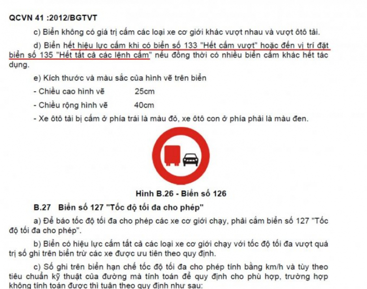

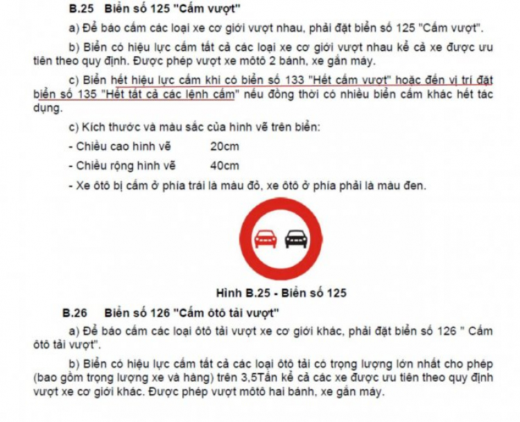

Do bác cố tình tô đậm các chữ trước chữ hoặc nên đã lái ý nghĩa của cả câu này theo ý khác, Bác nên để ý chữ hoặc trong câu này, vì có chữ hoặc nên cần hiểu là các biển 125,126,127,130,131 (a,b,c) có giá trị hoặc là đến nơi đường giao nhau tiếp giáp bao gồm các biển 130, 131..., hoặc là đến vị trí đặt biển hết cấm bao gồm các biển 125,126,127.
27.6 chỉ nói rõ thêm cho các biển có giá trị đến đường giao nhau tiếp giáp (130,131), chắc là không áp dụng cho các biển có giá trị đến các biển hết cấm.
Và trong Phụ lục ghi hiệu lực của từng loại biển rất rõ.
Các biển 125, 126, 127 không có nhắc đến giao lộ hay đường giao nhau gì cả, chỉ có đến các biển hết cấm

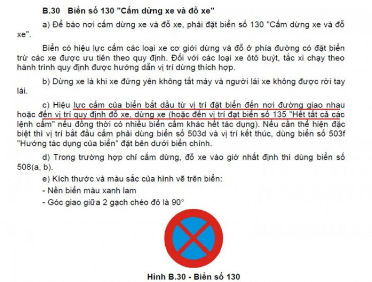

Riêng chỉ các biển 130, 131...thì mới có nói đến nơi đường giao nhau (giao lộ) và các biển hết cấm

Chắc chắn không phải sót mà là chưa lường được mọi tình huống quá rắc rối nên mới quy định như vậy, bác đọc kỹ lại đi, chắc chắn là như mình trình bày đó.

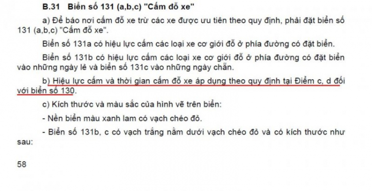

1- Em thấy các ý đã được liệt kê rất rõ ràng, tại sao lại có cách hiểu khác nhau. Chữ "hoặc" ở đây đã bao gồm các ý có giá trị ngang nhau rồi sao bác lại liệt kê riêng lẽ nó ra.
Em hiểu như thế này.
Hiệu lực hết cấm các biển 125,126,125,130,131:
a - Đường giao nhau
b - Biển báo hết cấm (biển số 133,134,135)
c - Riêng biển 130, 131 phải còn xem thêm nếu có biển 503.
Xét về thực tế, bác đi đường nhánh rẽ vào bác có biết được biển báo cấm ở phần đường trước đó bác không đi qua.
2- Bác căn cứ vào phụ lục B để giải thích là không hết cấm ở đường giao nhau. Em hỏi bác, phụ lục B có điểm nào loại trừ hoặc phủ định điều 27.5 không? nó có thể thiếu so với 27.5 nhưng không có nghĩa là loại trừ nó.
Đó là ý chia sẽ của em.

Cách bác hiểu cũng giống như cách nhiều người và ngay cả mình lúc trước cũng hiểu như vậy , tuy nhiên sau khi đọc kỹ QC41 và cách hành văn, câu chữ thì mình mới dám nhận định như vậy, mình xin trả lời các chia sẽ của bác nhé.
1. Có cách hiểu khác nhau là do câu chữ trong câu này chưa rõ ràng, mình có quyền hiểu như mình đã trình bày, bác có quyền hiểu theo kiểu của bác. Bác có quyền chứng minh cách hiểu của mình là Sai hay Đúng mà.
- Ở đây đang nói đến câu chữ trong QC41 chứ không xét thực tế, thực tế như thế nào nếu không phù hợp thì có thể sẽ được điều chỉnh bằng TT, NĐ hoặc QC mới...
2. Phụ lục là để giải thích cụ thể, chi tiết và để làm rõ quy định chung hơn nên không thể thiếu so với quy định chung được. Nó không phủ định điều 27.5 vì không có gì để phải phủ định, hơn nữa nó làm rõ hơn cho từng loại biển và chi tiết từng chữ trong phụ lục này đã rất rõ rồi.
Thật sự câu chữ trong QC41 nhiều chổ rất chung chung chưa rõ ràng nên có thể hiểu khác nhau trong phần quy định chung, chỉ khi xem trong Phụ lục thì mới rõ ràng, chi tiết. Ví dụ:
Biển báo tốc độ chồng chéo, chấp hành thế nào? (up..tăng độ khó trang 1)
Như điều 40.1 này bác có thể hiểu vị trí lắp biển như thế nào nếu chỉ đọc phần này mà không đọc chi tiết trong Phụ lục?
Có thể bác sẽ hiểu giống như cách hiểu của 27.5, chỉ khác chữ “hoặc” thay bằng chữ “và”.
- Tất cả các biển 401,402,403,404,420,421 phải được lắp từ vị trí bắt đầu của đường ưu tiên, đường dành cho ô tô, khu đông dân cư vị trí cuối của đường ưu tiên, đường dành cho ô tô, khu đông dân cư.
Như vậy bác căn cứ vào điều 40.1 này hay phải căn cứ vào Phụ lục chi tiết từng biển 401, 402, 403, 404, 420, 421 để biết vị trí cắm các biển này?
