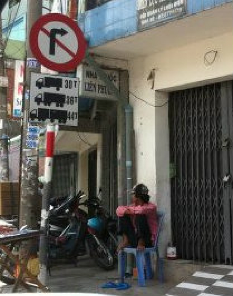

Cái biển này dành cho các em tiểu học..chọn hình đoán ý nghĩa đấy ,à.. em po tay.canh
Có lý, nhưng theo em thì cái đó ảnh hưởng đến khả năng gãy của nhịp cầu. Còn rằng tải trọng của 1 xe trong khoảng cách giữa 2 móng trụ thì thân xe dài hay ngắn nó cũng sẽ dồn lên 2 đầu mố trụ chứ. Hợp lý là sẽ quan tâm cả 2 cái.Minolta nói:Em xin giải thích một chút để các bác hiểu rõ hơn: giả sử có cái cầu tre lắc lẻo bắt ngang mương, 1 thằng nặng 100kg đi ngang có thể làm gẫy cầu, nhưng có 2 thằng mỗi thằng nặng 50kg đi qua cầu cùng lúc nhưng cách nhau 1-2m thì lại không có nguy cơ gẫy cầu. Đem so với biển báo thì rất hợp lý, thằng xe tải cụt ngẳng nên trọng tâm dồn 1 cục nên không cho nó chở nặng quá, còn thằng cont nó dài đòn hơn, trọng tâm bị trải dài ra nên phải cho nó tải trọng nặng hơn thằng tải.![]()
baden nói:Có lý, nhưng theo em thì cái đó ảnh hưởng đến khả năng gãy của nhịp cầu. Còn rằng tải trọng của 1 xe trong khoảng cách giữa 2 móng trụ thì thân xe dài hay ngắn nó cũng sẽ dồn lên 2 đầu mố trụ chứ. Hợp lý là sẽ quan tâm cả 2 cái.Minolta nói:Em xin giải thích một chút để các bác hiểu rõ hơn: giả sử có cái cầu tre lắc lẻo bắt ngang mương, 1 thằng nặng 100kg đi ngang có thể làm gẫy cầu, nhưng có 2 thằng mỗi thằng nặng 50kg đi qua cầu cùng lúc nhưng cách nhau 1-2m thì lại không có nguy cơ gẫy cầu. Đem so với biển báo thì rất hợp lý, thằng xe tải cụt ngẳng nên trọng tâm dồn 1 cục nên không cho nó chở nặng quá, còn thằng cont nó dài đòn hơn, trọng tâm bị trải dài ra nên phải cho nó tải trọng nặng hơn thằng tải.![]()
Em chỉ nói theo kiểu mò vì em không chiên môn nhá![]()
Tóm cái váy lại: cấm xe có tải trên 30TCá mập nói:Bác nào rành giải thích dùm em ý nghĩa của cái biển lày, em cám ơn ạ![]()
Em chộp ở đầu cầu Tân Thuận Q7
UPDATE đến hết trang 5 nhé![]()
G9 nói:Đối với biển "Loại xe hạn chế qua cầu" - Biển số 505b: Giá trị ghi trên
biển để chỉ các loại xe tải chịu hiệu lực của biển báo “Cấm xe tải” - Biển số 106
(ôtô tải, ôtô sơmi rơ moóc và ôtô kéo rơ moóc) và trọng lượng lớn nhất cho phép
(bao gồm trọng lượng xe và hàng) tương ứng với mỗi loại xe không phụ thuộc
vào số lượng trục xe.
Túm lại là cấm như sau:
- Ôtô tải > 30T
- Ôtô sơmi rơ moóc > 38T
- Ôtô kéo rơ moóc > 44T
KHÔNG CÓ ĐẾM TRỤC NHÓE![]()
Kết luận: Biển cấm không có củ chuối ạ![]()
