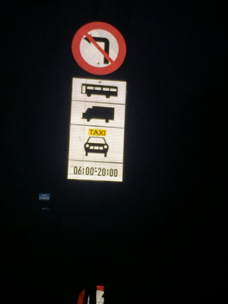

cụ xem 1 phút 15s để ý bên tay phải đấy. xe em 34 chỗ đi vào. đã ăn biên bản.
còn đây clip 2 xxx giải thích em.

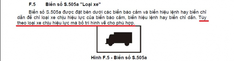

Lên chỗ nộp phạt , in ra cái qui chuẩn mới rồi cãi với bên gq vi phạm .
Xong rồi qua bên thanh tra CA tỉnh gửi cái đơn khiếu nại về năng lực , tư cách của thằng xxx ngu kia . Nếu cần thì gửi thanh tra bộ CA .

kết quả bên em ăn biển bản cụ ơi. nhưng nay đã có 1 bác nói là em không sai. nên em sẽ rút kinh nghiệm sau này.vì trên quê em toàn là biển cũ không thôi.
thời buổi còn lắm thằng ngu bỏ tiền mua chức thì mình phải "cứng", ngay cả giáo trình dạy lái xe còn sai, thì làm dc gì. ra ngoài mọi thứ đều phải chấp hành "đúng luật" thì giảng dạy cũng phải đúng luật. sai ko sửa, cứ để vậy bắt học.
http://vnexpress.net/tin-tuc/oto-xe-may/tu-van/gap-bien-nao-duoc-quay-dau-xe-3093579.html
Theo em nhìn thì có 1 bảng hình tròn( cấm rẽ trái) và 1 bảng hình chữ nhật( trong bảng đó được chia thành 4 hình chữ nhật nhỏ là: xe ô tô khách, xe ô tô tải, xe ô tô taxi, thời gian )
Bác nào tinh mắt chỉ cho em cái hình nào là hình vuông với???
hóng các anh vào soi xem có gì sai không....chứ em dự là không đúng...hình vuông, cái thứ ba từ trên xuống
cụ soi moi . thế này thì botay. ý cụ thớt nói cái xe oto có chữ TAXI đấy
