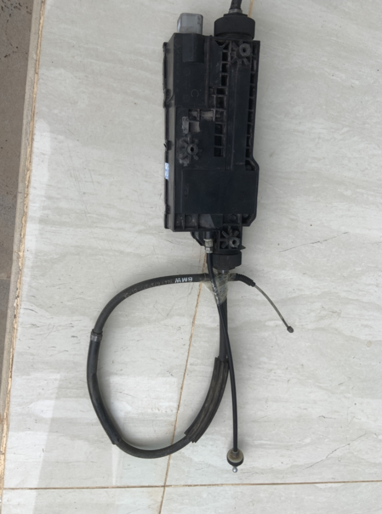

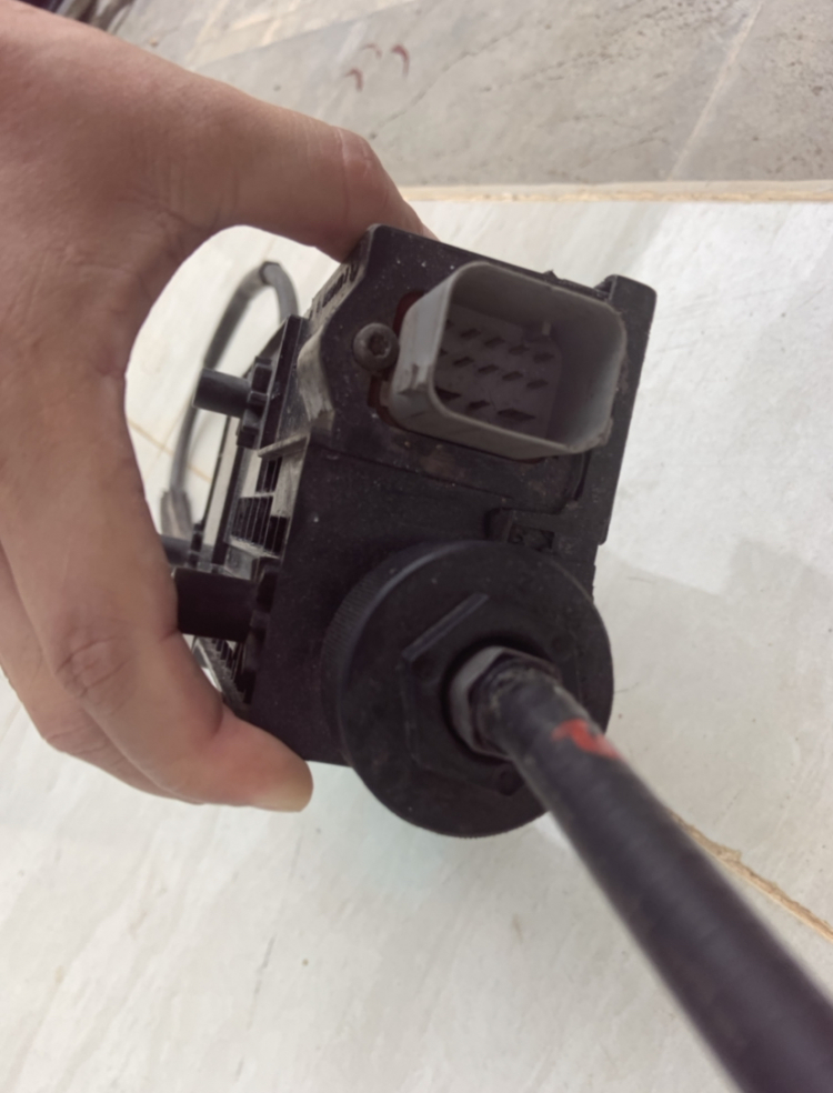

Bác tháo cục chấp hành phanh vì hư củ phanh hay sao hả bác, nếu hư thì vô Vinfast mà thay, dùng chung part với Bim đấy bácVâng bác. Để em làm thử.

Tháo ra chỉnh ra chỉnh vào lại vis (ốc) phía sau kèn trước, sau đó tính tiếp (có thể lâu này vị rỉ sét gì đó),
Đúng rồi bác. Bên Vinfast có cục chấp hành này chung với F07 luôn hả bác?Bác tháo cục chấp hành phanh vì hư củ phanh hay sao hả bác, nếu hư thì vô Vinfast mà thay, dùng chung part với Bim đấy bác

5. Xe em có cái thắng tay điện tử đang bị hư báo lỗi, hiện đã tạm tháo thắng tay ra. Cái này có lẽ không liên quan gì đến việc hao bình?

Hôm có bài mổ con Lux A ra thì bộ phanh part number trùng với part của Bim luôn đó bác, bác ra hỏi thử xem sao, xe bác share những gì với con F10 thì sang Vf có khi vẫn thay được bác ạĐúng rồi bác. Bên Vinfast có cục chấp hành này chung với F07 luôn hả bác?
