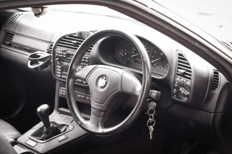

Mình tìm khá lâu mới mua đc 1 con ưng ý, do dòng này bình thường bị độ nát bấy, hoặc bị track/drift nát tươm. Mình mua đc 1 con của 1 ông trung niên, giữ xe sưu tầm, và đặc biệt là xe stock 100%, ngoại nội thất mới khoảng 90%. Mọi worn out parts đều đc thay thế bằng hàng stock. Vài hình ảnh hôm mình mới lấy về.​

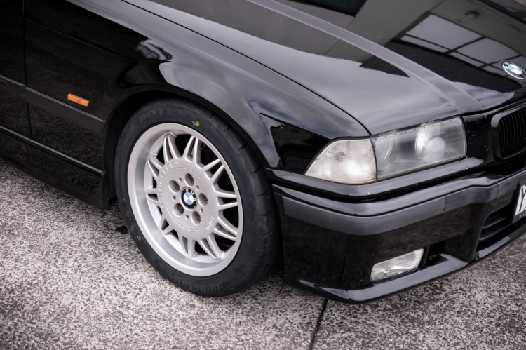

2. Quá trình độ
Ngoại hình con này thì mình khá ưng, nên cũng không độ gì nhiều. Có điều không thể nào cảm nhận đc cái đèn xi nhan màu vàng ở đầu và đít. 2 cái đó là 2 cái duy nhất mình thay để được ngoại hình như mong muốn. Sau khi thay xong, xe trông đỡ ngu hơn hẳn. :)

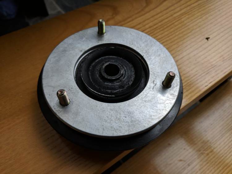

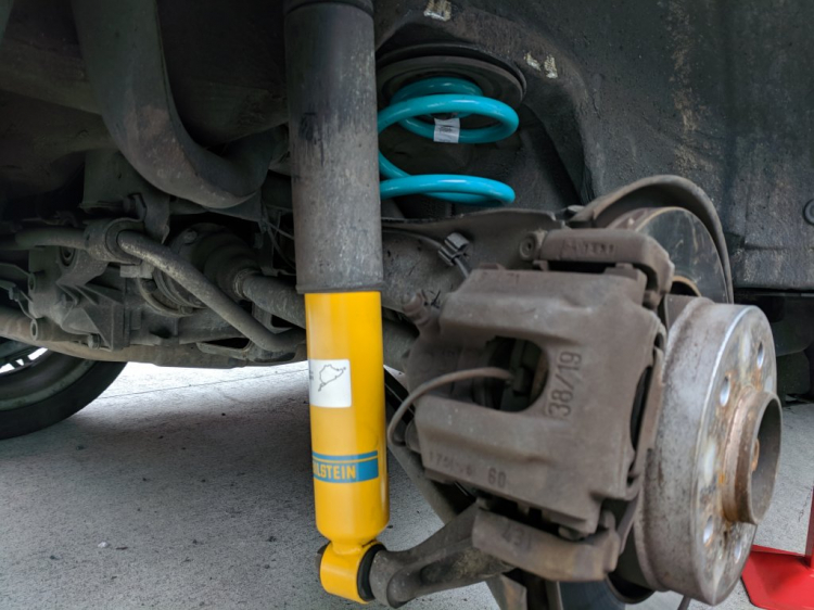

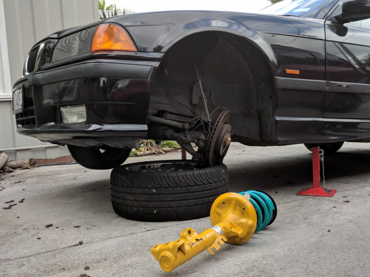

Do xe này đã hơn 20 năm tuổi, đồ hãng tốt đến đâu cũng mòn. E36 đc ca ngợi thuộc vào hàng best handling, kể cả so với xe mới bây h (cái này bạn nào muốn debate tự tìm hiểu google nhé, mình không cãi nhau tay đôi xem xe nào lái tốt xe nào lái chán vì còn tuỳ thuộc cảm giác từng người và tuỳ xem lái như thế nào, lái ở đâu). Để trải nghiệm 100% cảm giác đó, mình quyết định refresh toàn bộ khung gầm xe với những high performance parts, tốt hơn cả đồ hàng. Các parts bao gồm: shock, springs, front top mounts. rear top mounts, và re-enforcement plates.​
BMW 3 Series (E36) bản 328i đời 1997 - Mua, độ nhẹ , bảo dưỡng và have fun
Với mods như trên thì xe đã thấp hơn 1 tý so với bộ gốc.

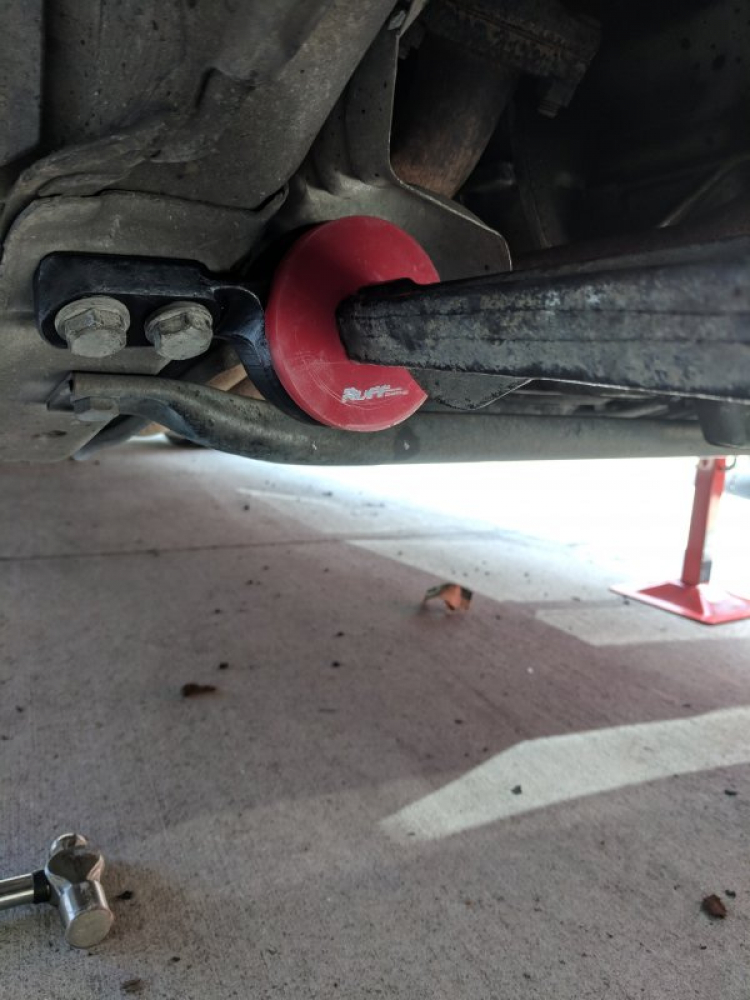

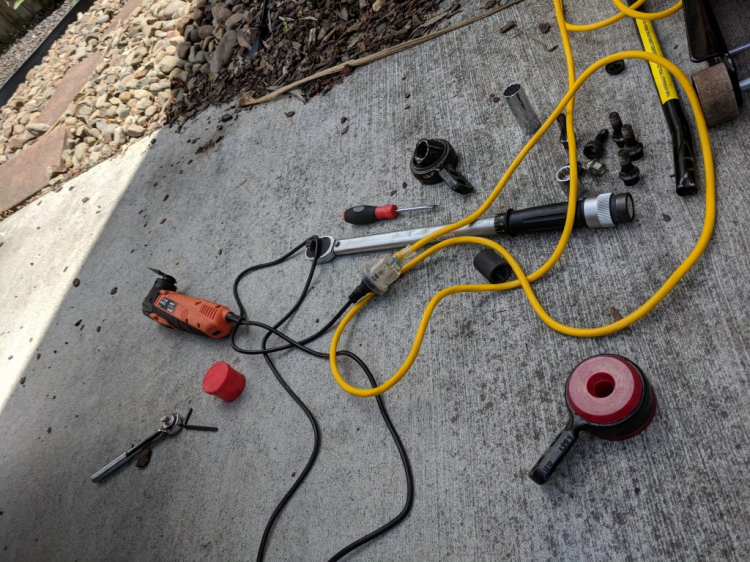

Xe ở trạng thái như trên đi khác hẳn, và bạn nào đi xe độ rồi sẽ biết, đi xong không bao giờ hài lòng với handling của xe thương mại bình thường được. Mình có mang lên track thử vài buổi, lái 3 circuit khác nhau với cùng 1 setup, vẫn cảm thấy cần chắc chắn hơn nên mình refresh hết tất cả bushes của xe này bao gồm 2 LCA bushes, 2 RTA bushes, sway bar bushes, diff bushes và rear sub-frame bushes. Khuyên các bạn ai muốn thay đống bushes này thì mang ra hàng cho nhanh nhé, mình tự thay hết cho xe mình, và đây cũng là lần cuối cùng mình thay bushes, không có đồ nghề chuẩn đúng là bố của mệt.​

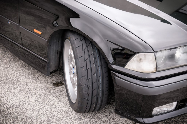

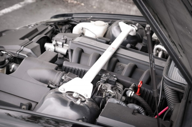

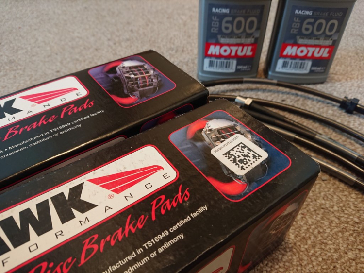

Tiếp đến, 2 thứ mà mình cho là, thật ra 2 thứ mà mình chắc chắn là quan trọng nhất cho xe khi muốn đi nhanh, đó là lốp và phanh. Mấy ông chém gió bảo đi nhanh cần máy khoẻ đa phần là mấy ông chỉ biết đi thẳng. Còn ai đã đi track days rồi chắc chắn sẽ đồng quan điểm với mình. 1 bộ lốp ngon và 1 bộ phanh tốt bao gồm brake pads, braided line, racing brake fluids được mình order về và lắp vào xe.​

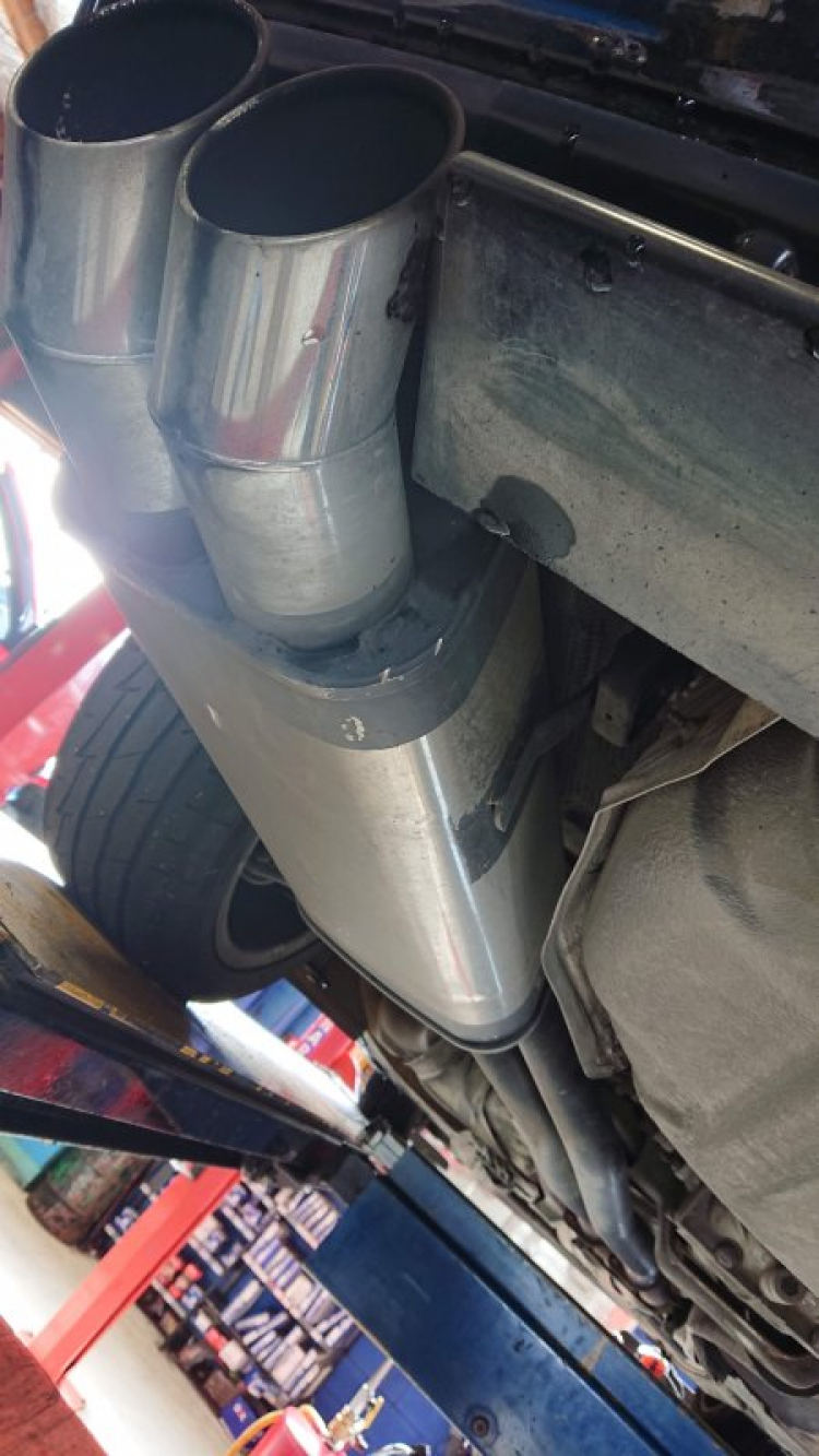

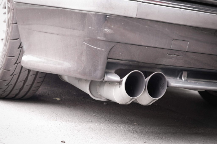

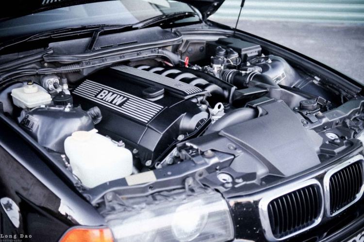

Và cuối cùng, vì trông xe mình quá bình thường, sợ mọi người tưởng là xe gia đình cùi bắp nên mình chơi cái bô Remus để lúc đề máy lên mọi người còn biết là xe đua, với để nếu giữa đêm có thằng ăn cắp xe mình trong lúc ngủ, nghe tiếng bô còn nhận ra.​

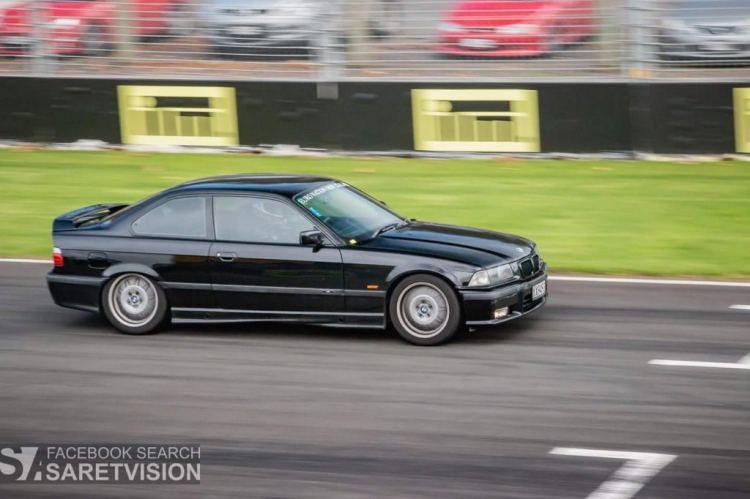

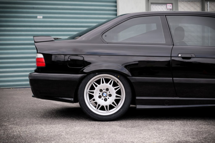

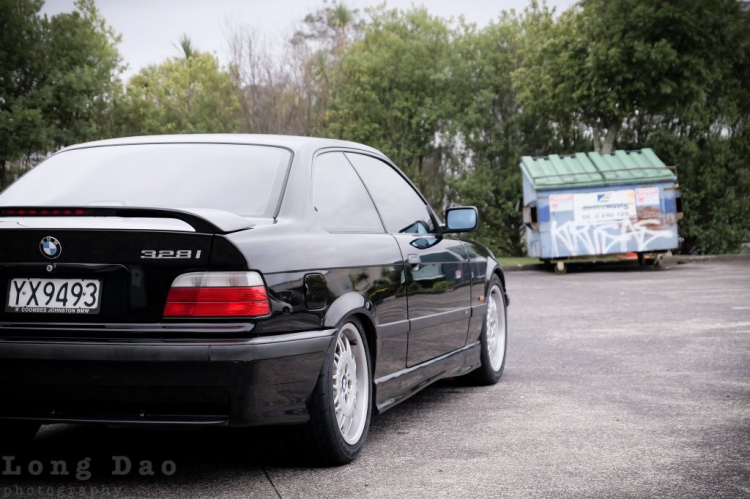

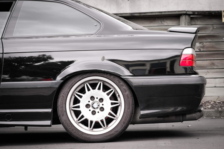

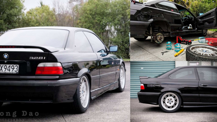

Sơ qua thì trong 2 năm sở hữu mình độ có thế thôi, vì xe này dùng đa mục đích, từ đi làm hàng ngày, đến đi chợ mua bỉm, đến đi road trip cuối tuần, rồi cả đi đua, đi họp xe này nọ, nên mình không muốn quá gây chú ý. Vài hình ảnh của chiếc E36 ở nhiều nơi khác nhau sau khi đã độ xong :)
