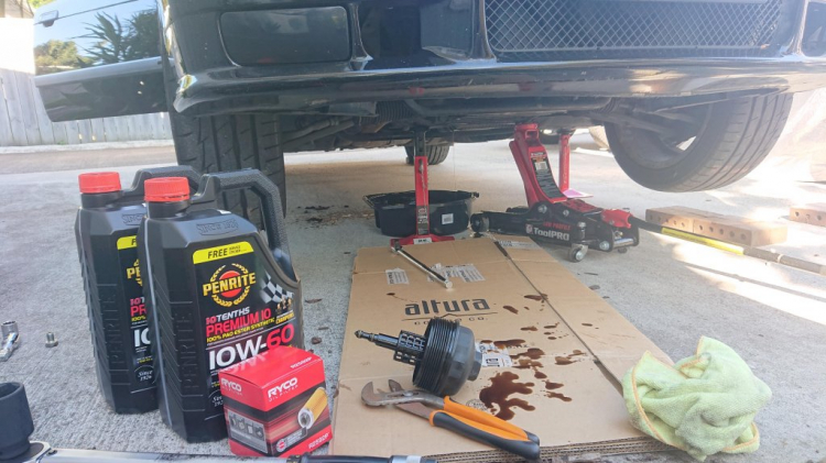

E36 328i khuyên dùng dầu 5w-40 hoặc 10w-40. Riêng xe này mình quất 10w-60, lý do là xe đã già, máy cây số cao, straight-6 engine, và mình dùng để đua nên cần chỉ số lúc nóng cao hơn bình thường. (xe này của mình chạy 240.000km rồi). Dầu xe mình thường thay mỗi 3000km hoặc sau 2 lần track days. Mỗi khi vào track thì top up thêm 0.5l dầu, tại nếu không vào cua gấp dầu trong máy tràn sang 1 bên, lifters sẽ tạo ra tiếng kêu khó chịu (cái này hơi chuyên môn, mình sẽ không đi sâu hơn vào tại cũng không nhiều người quan tâm)

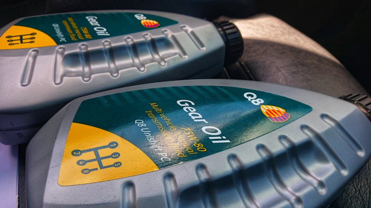

Dầu hộp số thì mình thay mỗi 30.000km, cái này hình như nếu đi bình thường hãng khuyên 100.000km mới phải thay 1 lần thì phải.

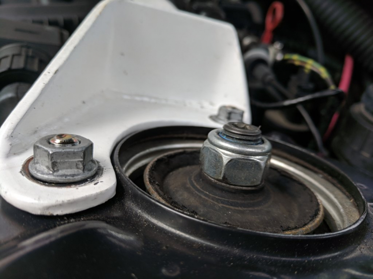

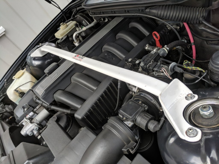

- Strut mount crack: Cái này là điểm yếu của E36, chỗ phuộc trước sau gắn vào thân xe hay bị nứt. Sửa cái này thì thuộc dạng vỡ quai hàm nên mua xe về cái mình re-enforcement plates luôn

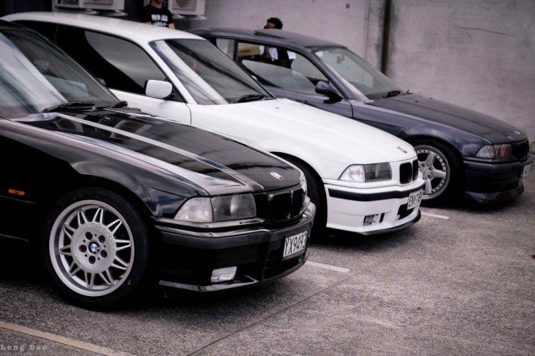

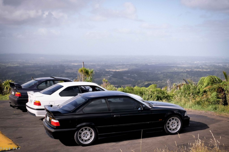

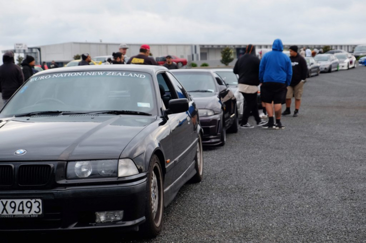

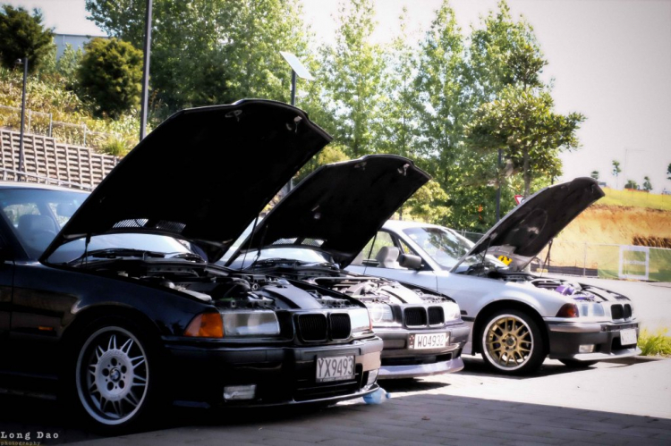

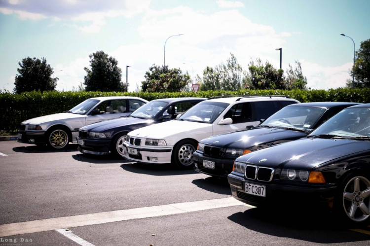

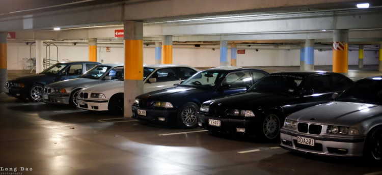

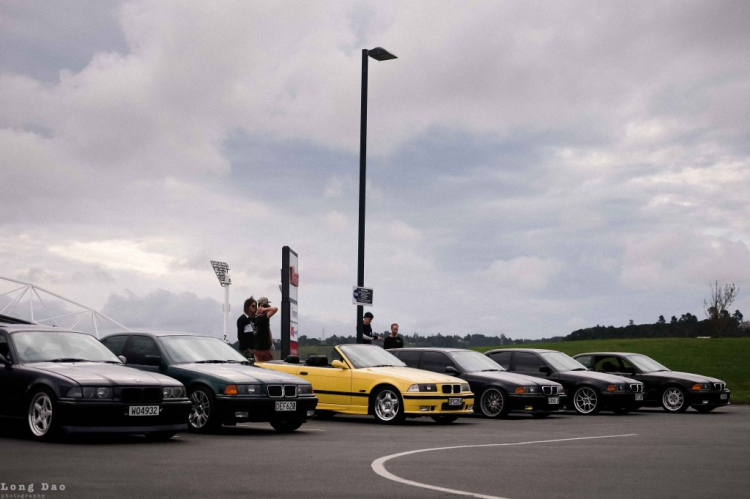

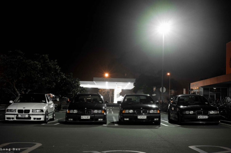

Ngoài ra thì E36 khá là ổn định, bạn nào chạy qua rồi, nhất là 325/328 sẽ biết đc nó nhanh một cách tương đối, và lái Touge đổ đèo cực kỳ sướng. Thêm vài hình ảnh mình đi off loanh quanh với đội E36.
