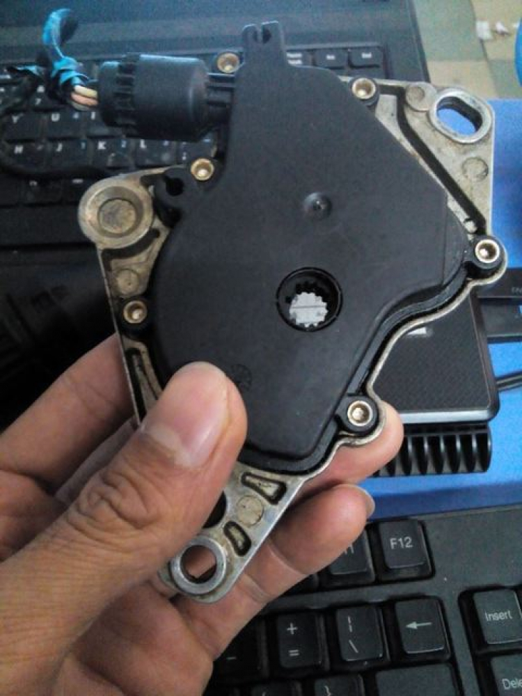

Trước xe mình cũng bị y như bạn ,bực nhất là vào số R mà các cảm biến de không hoạt động !Cứ đem vệ sinh jack cắm hoài không hết ,cuối cùng thay cái Công Tắc Điều Khiển Hộp Số,dân thợ trước thay cho mình gọi là cài bàn tay
,mở đáy carte hộp số ra là thấy !Cái này trước mình đặt hàng bãi khoang 2,5c ,bạn kiểm tra thử xem !giông hinh này,nhưng cái này của 325,nằm ngoài hộp số,318 trong dầu hộp số luôn
Trước xe mình cũng bị y như bạn ,bực nhất là vào số R mà các cảm biến de không hoạt động !Cứ đem vệ sinh jack cắm hoài không hết ,cuối cùng thay cái Công Tắc Điều Khiển Hộp Số,dân thợ trước thay cho mình gọi là cài bàn tay,mở đáy carte hộp số ra là thấy !Cái này trước mình đặt hàng bãi khoang 2,5c ,bạn kiểm tra thử xem !giông hinh này,nhưng cái này của 325,nằm ngoài hộp số,318 trong dầu hộp số luôn
Cũng có thể đây mới là nguyên nhân của vụ không hiện số. Bệnh bạn nó thì đúng luôn. TKS!!!!!!!
