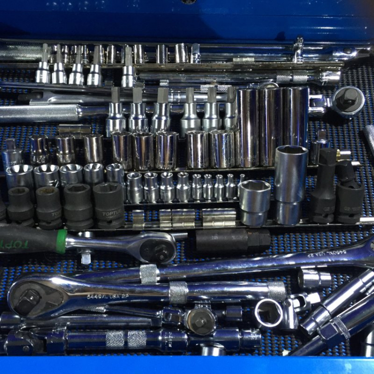

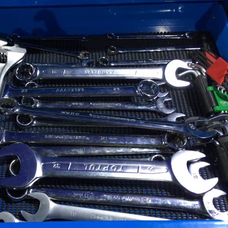

đồ chơi của em giờ có nhiu đây thui, chủ yếu tự bảo dưỡng con 2B tại nhà...:)
giờ đang gôm từ từ trước mắt mua cái cần mở cán tay nào càng dài càng tốt mở ốc con 4B, mấy lần lủn bánh hết cách rùi e toàn phải đứng lên nhún thôi mới mở ốc được....:(
Hy vọng trong tương lai sẻ có đc bộ này
