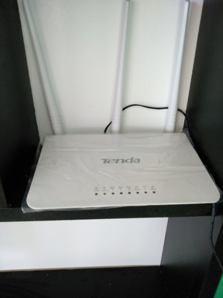

Mấy bộ wifi nhà mạng thường sóng yếu và không ổn định (dễ bị lag, treo). Mình xử lý như sau, đến nay tạm hài lòng:
- Disable wifi nhà mạng, nối dây LAN từ cục phát nhà mạng ra 1 router wifi loại khá. Như vậy sóng wifi tầng trệt được ổn định, ít bị lỗi hay lag.Cục phát wifi router của nhà mạng mát rượi, hầu như không bị treo hay lag.
- Với nhà phố điển hình thì ít nhất phải có 1 wifi repeater đặt ở khoảng giữa (vd nhà 1 trệt, 2 lầu thì đặt repeater ở lầu 1 để đảm bảo L1, 2 có sóng mạnh).
Nếu có điều kiện thì đầu tư loại tốt, tiết kiệm thì đầu tư cái router wifi loại khá, repeater thì xài loại 1-200k cũng được.
cách này là ai cũng nên xài nè, gọi lên tổng đài, kêu nó bật chế độ bridge lên, con modem của nhà mạng sẽ trở thành cục converter cáp quang, router của mình làm router chính sẽ chịu tải được nhiều user hơn và ổn định hơn. Riêng thằng Viettel gói dân dụng tổng đài sẽ méo chịu làm cho mình, mình nói thằng kỹ thuật đưa nó 100k uống cafe nó làm luôn cho
