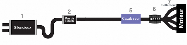

Không có gì, theo tôi thì có 2 bầu giàm thanh tạm dịch mà trước và sau, (primary, second), Còn ở VN có hay không thì tôi không chắc chắn
Về ống xả thì có 2 phần, phần trung hoà và phần giảm thanh
Thường phần trung hoà là đi ra đầu tiên
sau đó là ống giảm thanh, theo nguyên tắc thì có "3 cái bầu"
Theo trên hình bạn sẽ thấy pot catalytic là bộ phận trung hoà cho dể
Sau đó bạn có 1 phần phình ra (pot de détente/primaire) coi như giảm thanh đầu tiên
Và Silencieux (giảm thanh lần 2)
Có nhiều chiếc thì phần trung hoà khí được thay thế bằng cái lọc nhỏ (filtre à particules) như trong hình thì nó thay thế cho đoạn đầu tiên của ống pô
Hình nầy to hơn có thể bạn hiểu nhiều hơn, và là tiếng anh cho bạn dể đọc.
Do đó nếu bạn nhìn thấy ống pô chỉ có 2 cục bự là khả năng bộ trung hoà không có... bạn yên tâm đi nhé
Viết thì theo nguyên tắc như thế, nhưng không biết ở VN có cắt xén gì so với thông số kỹ thuật thì ... thú thật tôi không biết . Hy vọng những gì viết trên, bạn có thể an tâm ....
Nhớ đừng đi các nơi khó đi nhất là Sedan, gầm thấp, khi đến gờ giảm tốc và có thể tăng nhẹ sau khi bánh trước vừa qua khỏi gờ ... nên để ý là được
