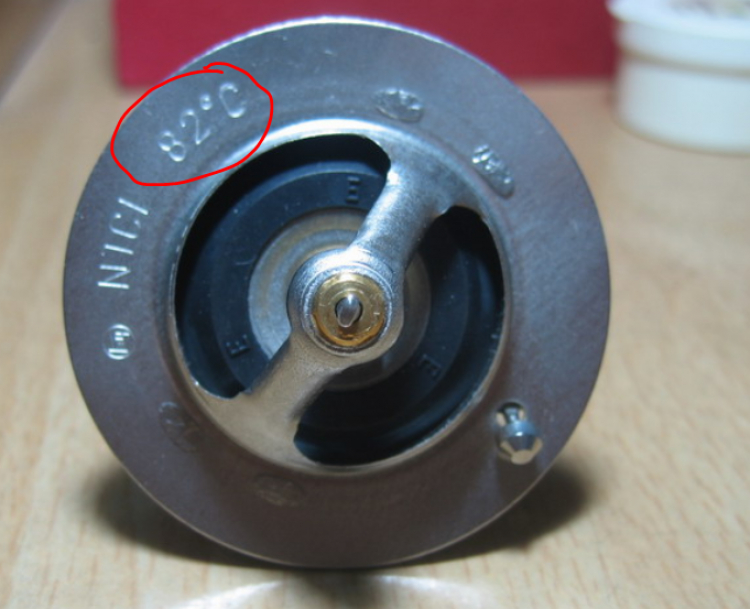

Các bác xe tải toàn bỏ đó bác. Bỏ tạm thì dc, chứ bỏ luôn dc thì hãng đã làm lâu rồi

Bỏ thì nước luôn chay qua két phía trước.
Nên máy sẽ luôn bị nguội.
Mà nhiệt độ máy nguội thì ECU sẽ báo phun xăng nhiều hơn.
Phun nhiều hơn mà máy mãi ko nóng lên, nên xăng sẽ ko cháy hết, tạo ra muội than.
Nên hao xăng hơn.
Xe chạy hoài trong điều kiện xăng nhiều, gió ít thì sẽ bị đen đầu bugi.
Thế thôi, làm quái gì nằm đường nằm xá, nghe ghê vãi háng...

bỏ van này chạy cũng ko sao, van có tác dụng ở xứ lạnh để làm nóng động cơ khi khởi động, khi nhiệt độ nước làm mát tăng lên đến nhiệt độ đặt trước thì van mở cho nước lưu thông qua két làm mát . vì vậy khi tháo ra thì khi khởi động nước làm mát lưu thông luôn thế thôi có ảnh hưởng gi lớn đâu, bạn cứ yên tâm mà đi.
