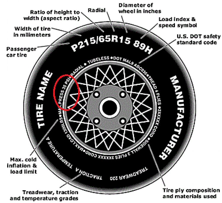

Bài viết trên của em có vẻ chưa giải quyết được thắc mắc của bác chủ nên em mạo muội viết thêm cho rõ hơn.
Có nhiều đơn vị đo áp suất như Bar, Pa, Kg/cm[sup]2[/sup], Psi....tùy thuộc vào hệ đo lường và thói quen của mỗi quốc gia. Nhà sản xuất lốp khi nhắm đến thị trường nào đó thì phải tìm hiểu xem đơn vị đo áp suất thông dụng ở thị trường đó là gì để có hướng dẫn cho phù hợp. Vấn đề là có vài nhà sản xuất không chịu "thích nghi" với thị trường hoặc chúng ta sử dụng lốp nhập khẩu dẫn đến không hiểu hướng dẫn áp suất bơm phù hợp. Áp suất phổ biến ở Việt Nam là Kg/cm[sup]2[/sup], hay đơn giản mấy anh chỗ vá vỏ gọi là "ký"
Có nhiều công cụ chuyển đổi áp suất (hỏi anh Google). Đây là một ví dụ:
http://www.doidonvi.com/don-vi-do-luong/Ap-suat.aspx
Xem hình trên ta thấy áp suất là 35 Psi (chỗ khoanh đỏ). Tra chuyển đổi thành đơn vị kg/cm[sup]2[/sup] ta được 2.46. Như vậy, với lốp trên, ta ra tiệm bơm hơi và mạnh dạn hô: "cho anh hai ký rưỡi":3danbanh:
Reactions: agarita86
ổn nhất thì 2kg2-2kg3 bác ạ.

Bơm lốp như thế nào là hơp lý
Có nhiều đơn vị đo áp suất như Bar, Pa, Kg/cm2, Psi....tùy thuộc vào hệ đo lường và thói quen của mỗi quốc gia. Nhà sản xuất lốp khi nhắm đến thị trường nào đó thì phải tìm hiểu xem đơn vị đo áp suất thông dụng ở thị trường đó là gì để có hướng dẫn cho phù hợp. Vấn đề là có vài nhà sản xuất không chịu "thích nghi" với thị trường hoặc chúng ta sử dụng lốp nhập khẩu dẫn đến không hiểu hướng dẫn áp suất bơm phù hợp. Áp suất phổ biến ở Việt Nam là Kg/cm2, hay đơn giản mấy anh chỗ vá vỏ gọi là "ký"
Xem hình trên ta thấy áp suất là 35 Psi (chỗ khoanh đỏ). Tra chuyển đổi thành đơn vị kg/cm2 ta được 2.46. Như vậy, với lốp trên, ta ra tiệm bơm hơi và mạnh dạn hô: "cho anh hai ký rưỡi":3danbanh:
thanks đồng chí nhiều.
