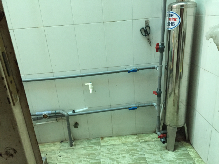

Nhà mềnh khu Tên Lửa xài nước của nhà máy nước Hiệp Tân, cứ khoảng 6 tháng sẽ bị 1 lần bị xả phèn. Lúc trước khốn khổ phải làm vệ sinh cả bồn ngầm và bồn trên nóc. Từ khi lắp bộ lọc thì 2 năm nay khỏe, lâu lâu xúc xả bộ lọc thoai.

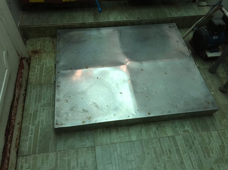

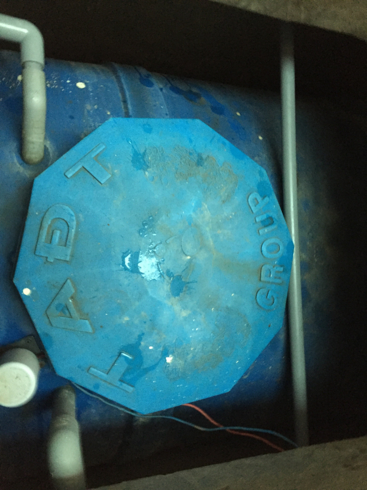

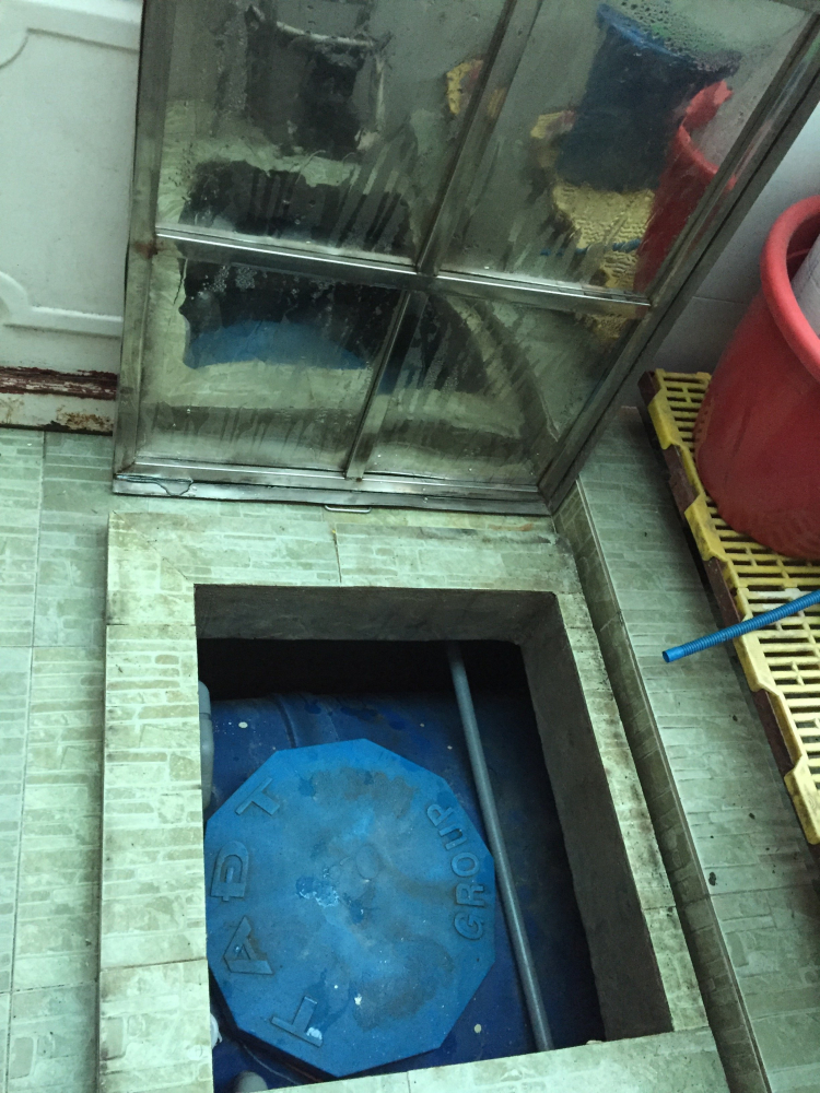

@ chủ thớt: nếu vẫn muốn làm bồn ngầm thì tham khảo của nhà mềnh: dùng bồn nhựa có nắp, van phao loại tốt > 1 triệu bao xì, miệng hầm có gờ + nắp inox vừa

nhẹ vừa khít chống nước và côn trùng, thêm bộ lọc thô nữa là khỏi phải lo nghĩ việc vệ sinh bồn.
