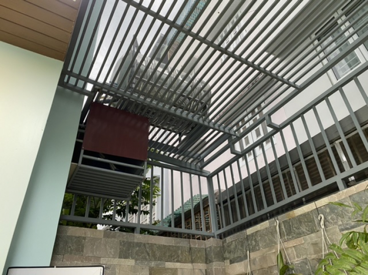

Bồn 500l nhà e. Khu e nước máy yếu nên ko lên nổi sân thượng, buộc phải để thêm bồn 500l ở dưới rồi bơm lên. Có sân sau 2m nên làm ở trên chứ ko đặt âm dưới đất.
Lý do như mấy a đã nêu: phong thuỷ, khó vệ sinh, sửa chữa.
