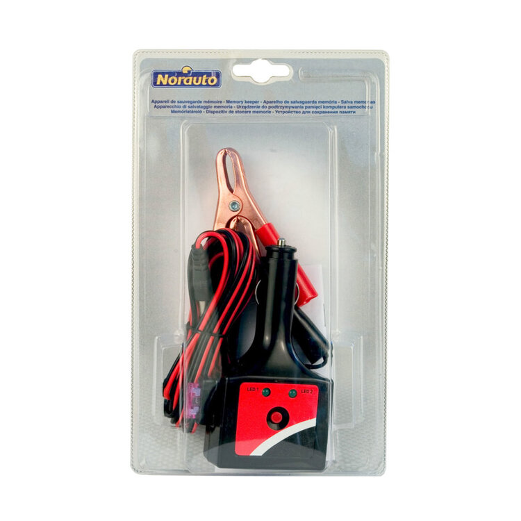

Còn bình thì sau nầy tương đối rẽ, chỉ là tiền công và thú thật là em mặc dầu dọc phá hơi nhiều, nhưng chưa bao giờ ..tháo bình xe (hiện tại) cho nên cần tìm hiểu thêm (có thể cần một module nào đó để giử bộ nhớ)
View attachment 2819015 do đó em chưa đụng đến các xe sau nầy nhiều ....
