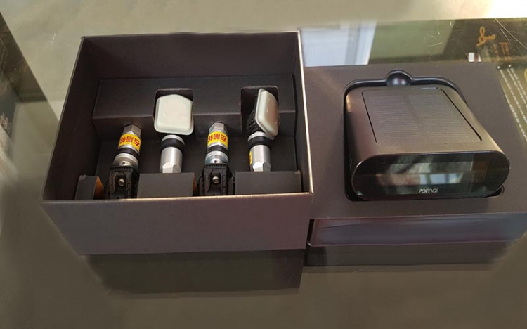

cảm biến gì tổ mẹ zậy trời, chắc đồ ko có thương hiệu nè, của xiaomi gọn hơ hà! sẵn bể thay mẹ nó nguyên bộ của xiaomi đi cho xịn xò, ngon bổ rẻ ....kết nối đc với đt luôn sướng lắm !
View attachment 1985670View attachment 1985671
