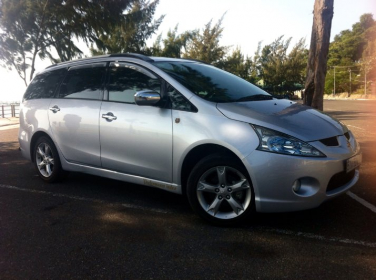

Cuối năm em cũng muốn làm lại con xe 1 tý để đi Tết cho ngon, em đang tính làm vài món này mà chưa biết thiệt hại thế nào:
_Thay bộ dây curoa.
_Nhớt máy, nhớt hộp số.
_Vô lăng cảm giác hơi nặng thì làm sao ạ.
_Cân chỉnh góc lái.
_Vệ sinh máy lạnh (cái này chắc phải tháo làm hết).
_Phục hồi 4 cây phuộc.
Còn gì nữa có bác nào cho em xin ý kiến với ạ, em cũng chưa rành về xe lắm.
Ps: tài chính có hạn nên em cũng chỉ muốn làm những cái thật sự cần thiết trước thôi ạ, chứ làm nhiều quá em sợ không có khả năng.
Thank các bác.
