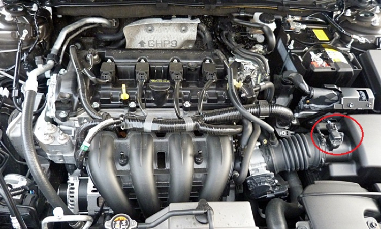

Xe em cũng bị giựt giựt lúc đi mưa do nước vào lá côn, sang ngày hôm sau trời nắng khô ráo mọi chuyện lại trở về như chưa hề có gì xảy ra, em đi VIOS :D. Còn hiện tượng của bác chủ theo em bác chủ thử thay hết dầu đi xem sao, nếu xe số sàn thì thay lá côn nữa cho đủ bộ. Cũng cần check cái sensor chỗ cổ hút gió xem sao, nhiều khi nước tràn vào qua đường hút gió làm cái sensor đó bị chập cheng - cái phần em khoanh đỏ đó (theo ý kiến chủ quan của em thì cái này khả năng bị cao nhất nếu nước đã tràn qua cổ hút gió), hên thì vệ sinh là hết, không thì thay luôn đi:D.
