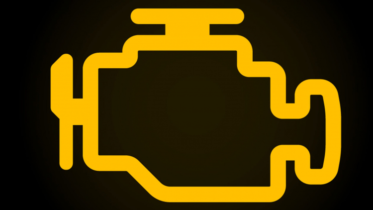

1. Đèn cảnh báo lỗi động cơ
Đèn báo lỗi động cơ hay còn được thợ gọi là đèn cá vàng. Khi đồng hồ lái hiển thị loại đèn này, nghĩa là xe đang gặp trục trặc liên quan đến động cơ.
Nguyên nhân: Vì động cơ là một tổ hợp các chi tiết và đầu mối phức tạp, lỗi của nó có thể đến từ rất nhiều nguyên nhân như: thiếu nguồn điện, hệ thống đánh lửa sai thời điểm, một cảm biến nhỏ bị lỗi, thậm chí lỏng nắp bình nhiên liệu hoặc bất kỳ lỗi nào khác làm gián đoạn quá trình hoạt động của động cơ.
Lời khuyên: Một số bác tài thường có "mẹo" làm tắt đèn cá vàng trên xe khi không thấy có vấn đề bất thường bằng cách tháo cọc bình để reset ECU. Tuy nhiên điều này lại không được khuyến khích do không giải quyết tận gốc vấn đề.
Lúc này các bác sẽ phải đến ngay đại lý hoặc garage để scan mã lỗi chiếc xe. Việc xử lý kịp thời các vấn đề liên quan đến loại đèn cảnh báo này có thể ngăn ngừa các thiệt hại nặng nề hơn về sau này.

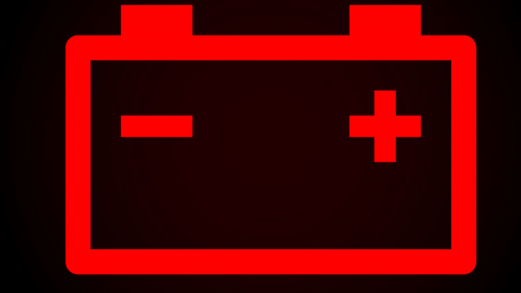

5. Đèn cảnh báo ắc quy
Nguyên nhân: Đèn cảnh báo này cho biết ắc quy và hệ thống sạc trên xe gặp lỗi. Nguyên nhân có thể đến từ ắc quy trên xe bị cạn cần sạc đầy hoặc có thể cần phải thay thế. Hệ thống dây điện của ô tô có vấn đề hoặc nghiêm trọng hơn là lỗi với máy phát điện hoặc dây đai truyền động của xe cũng khiến đèn cảnh báo phát sáng.
Các vấn đề liên quan đến ắc quy và hệ thống điện trên xe có thể khiến đèn xe không sáng, trợ lực lái cũng như trợ lực phanh dừng hoạt động. Thậm chí nếu liên quan đến máy phát và máy khởi động, động cơ sẽ không thể nổ.

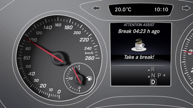

10. Cảnh báo tài xế mất tập trung
Loại đèn cảnh báo này thuộc về tính năng Cảnh báo tài xế mất tập trung. Vì vậy, chúng thường chỉ xuất hiện trên các dòng xe cao cấp.
Nguyên nhân: Hệ thống cảnh báo tài xế mất tập trung sẽ ghi lại các thông số từ cách vận hành xe của người lái như quá trình tăng tốc, cách sang số, đánh lái. Nhờ các thuật toán mà hệ thống sẽ phát hiện ra những hành vi được cho là suy giảm tập trung. Từ đó đưa ra cảnh báo.
Mỗi thương hiệu, mỗi dòng xe sẽ có những giao diện cảnh báo cho hệ thống này khác nhau. Nhưng chúng thường được biểu thị bằng một biểu tượng tách cà phê kèm dòng chữ "Take A Break" và âm thanh cảnh báo như một lời đề nghị tài xế nên tìm chỗ nghỉ ngơi.
Thông thường chúng sẽ tự tắt sau khi đưa ra cảnh báo nhưng trong một số trường hợp, đơn cử trên xe Mercedes, người lái có thể sẽ phải tấp vào lề, tắt máy và đong cửa để hệ thống này khởi động lại.

Cái chỗ đèn báo accu hồi chiếc xe Ford của em là khi hiện đèn đó là xe banh luôn hết nổ được rồi.
Vậy là đèn đó hiện thì thôi luôn chứ có vẻ không còn cơ hội nổ mà chạy mua bình mới.
