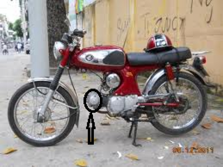

chiếc 90 này khó có đồ thay , vậy có chế hay xài qua xài lại đồ xe khac được ko bac Minhheng, cho em hỏi cái sao cái đầu culasse, nhất là chổ bên cái má sên cam nó nhô to bự chãng vậy? trong khi dream hay cub 90 thì nhỏ xíu

Cái chổ mũi tên phải không cụ lựu đạn?
Chổ này nó lắp con vis lửa, con vít này dùng cam để đóng mở tiếp điểm chung trục với cốt cam để mở soupape luôn Bác. Chổ này có 2 con bulong, mở nắp này ra là có thể chỉnh lửa sớm/trể.
Còn đồ phụ tùng của nó nếu muốn kiếm zin chắc hơi khó hà. Còn muốn "chế biến" thì làm tuốt luốt hết trơn Bác ơi. Hồi đó em có chuyển sang chạy IC cho mấy chiếc SS90 này. Chổ cái vòng em khoanh lại trên quy-lát, em chế 1 cục kích từ (lấy của Dream-cub..), lắp trên phần nối dài của trục cam cái mỏ quẹt, khi mỏ quẹt ngang cục kích sẽ tạo được xung điều khiển cho con IC đánh lửa. Còn piston của nó thì xài cỡ 47mm (hình như thế, lâu quá em quên rồi), piston đầu lồi, tương đương với Sanyang-90, bạc xài 3 lá.... Giờ phụ tùng nhiều + thợ tiện xịn hơn hồi xưa nên em thấy là chế biến chắc được hết.

đúng rùi bác minh heng, vậy là vis lữa nó để ở đầu culasse, ngộ hén.. xe bình thường để ở phía đuôi cá

thanks Ming hén, bobine sơ cấp trong nhớt chứ khg phải bobine thứ cấp ( bobine suờn )
Vis lửa có cọng dây lòi ra chạy vô block, rủi đứt mà kg biết là hết về nhà hahaha
hồi đó e cũng vọc chiếc này cũa ông chú 1985, bị giựt hòai
canh lửa sớm tí , gõ nhẹ tua vít vào cái khấc vis lửa, chạy bá phát luôn
