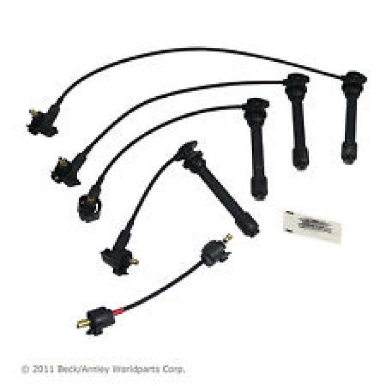

chỉ cần kiểm tra nắp delco và cái gioăng cho kín thôi trường ơi không cần thay nếu nó còn okthanh_truong nói:Tháng mưa này em làm hết 1 bộ dây phin. Buri latin hàng denso luôn. Sẵn chớn em chơi luôn cái lọc gió K&N luôn, vậy mà em quên thay nắp delco với bobin sườn rùi. Thay máy món này vô cảm giác chạy rất nhẹ xe và vọt hơn nhiều.

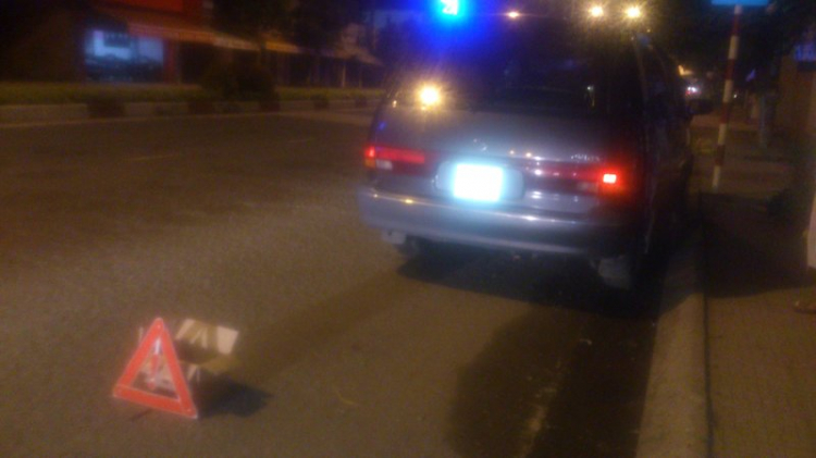

Hôm tối chủ nhật vừa rồi , xe em đang chạy từ hướng TP Mỹ tho ra đến ngã 3 Trung Lương thì bị tình trạng tắt máy ( máy không còn chạy được nữa - lúc này hệ thống đèn vẫn còn hoạt động ) , may mắn thứ nhất của em là xe vẫn còn chớn và em đã đưa được xe vào lề đường an toàn .
Trước tiên em dt nhờ bác Vui hướng dẫn em nên ktra cái gì và bác Vui đã nhiệt tình hướng dẫn cho em và còn dặn em có gì thì cứ dt lại ( lúc này là khoảng 7:30pm ) . Em xin cám ơn bác Vui nhiều nhe .
Em có dt cho bác Vui lần nữa nhưng rồi thôi vì em thấy bác Vui có vấn đề về sức khỏe nên em thấy ái ngại ; và .......... sau cùng em dt nhờ sự giúp đỡ của bác Dũng PP ( khoảng 7:45pm ) và may mắn lần thứ 2 của em là bác Dũng PP nói sẽ thu xếp cho thợ đến cứu hộ . Khoảng 10:15pm thì thợ của bác Dũng PP đã đến nơi .
Quy trình đầu tiên là thợ ktra nước làm mát , sau đó mở ghế bên tài ktra nhớt máy , rồi rút 1 giắc cắm dưới ghế tài dùng vít ktra điện , xong rồi chui xuống gầm phía bên phụ thì tìm ra được nguyên nhân là do dây phin cái bị gãy chốt cài nên sút ra . Toàn bộ quá trình làm khoảng 15' ( may mắn thứ 3 của em là tìm được bệnh và khắc phục sớm ) . Sau khi thay dây phin xong thì em về nhà đúng 12:00pm .
Em xin cám ơn bác Dũng PP và 2 anh thợ nhiều nhe .
Dây phin cái là sợi dây nhỏ ở dưới cùng
Em luôn đánh giá cao bác Dũng trong các trường hợp "cấp cứu" xa!Hôm tối chủ nhật vừa rồi , xe em đang chạy từ hướng TP Mỹ tho ra đến ngã 3 Trung Lương thì bị tình trạng tắt máy ( máy không còn chạy được nữa - lúc này hệ thống đèn vẫn còn hoạt động ) , may mắn thứ nhất của em là xe vẫn còn chớn và em đã đưa được xe vào lề đường an toàn .
@Quocminhtu: cả năm sợi đều gọi là dây phin đó Bác. Xe Bác bị sút sợi dây phin nối delco với bô-bin sườn.
Chúc mừng Bác đã nhanh chóng khắc phục được sự cố.
Hoan hô Bác Dũng đã kịp thời ứng cứu anh em Previa.
