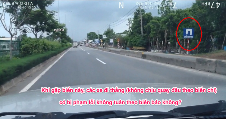

Thân chào các bác,
Khi trao đổi về tính chất chỉ dẫn, không có hiệu lực bắt buộc phải thi hành của "nhóm biển chỉ dẫn" trong đó có biển 411 "hướng đi theo vạch kẻ trên đường", bác Ruametocdo có nêu một câu hỏi rất hay cho csgt, để chứng minh "luật không quy định hiệu lực bắt buộc thi hành cho nhóm Biển Chỉ dẫn".
Nay mình xin mạn phép bác Ruametocdo gửi câu hỏi đó lên đây để các bác cùng bóng bàn nhé.
Cảm ơn bác Ruametocdo, cảm ơn các bác.
Câu hỏi: khi gặp biển "nơi quay đầu" này các xe cố tình đi thẳng có phạm lỗi hay không?
(Các lỗi có thể xảy ra
- không tuân thủ biển báo
- đi sai phần đường
- đi sai làn đường
- v.v...)
Các xe đi thẳng tại nơi có biển chỉ dẫn "Nơi quay đầu xe" có phạm luật hay không?

Theo Em nghĩ là không vi phạm. Vì đơn giản đó là Biển chỉ Dẫn (hướng dẫn hướng đi cho người tham gia GT). Nhưng nếu Biển đó là Biển Tròn (Màu Xanh) thì là bắt buộc phải theo rồi, nếu không theo biển đó thì cũng đi theo sự hướng dẫn Nộp Phạt của các Bác xxx nhà ta.

- 1. Bao giờ cái mũi tên ấy nằm trong bảng tròn xanh như thế này thì tính đã.
- 2. Nếu mũi tên quay đầu nằm trong bảng xanh tròn thì cãi tiếp như sau: Nó không có trong hệ thống biển báo của Luật GTĐB Việt Nam nên không phải chấp hành.

Nhóm biển chỉ dẫn: Có dạng hình chữ nhật hoặc hình vuông nền mầu xanh lam để báo cho người sử dụng đường biết những định hướng cần thiết hoặc những điều có ích khác trong hành trình.
Nhóm biển chỉ dẫn gồm có 48 kiểu được đánh số thứ tự từ biển số 401 đến biển số 448.
Hiệu lực của các biển chỉ dẫn có giá trị trên tất cả các làn đường của một chiều xe chạy.
Em xin tô đậm chử "báo"
Cho nên trường hợp bác SGBia đưa ra thì đi thẳng không phạm luật.

biển chỉ dẫn (thường gặp nhất là biển 411)
biển này là biển chỉ dẫn cho người tham gia gt biết mà đi cho đúng làn đường và hướng đi tương ứng, nếu đi sai chỉ dẫn này các bác chỉ bi phạt khi dưới đường có vạch kẻ đường chỉ hướng đi (mà đã có biển 411 thì sẽ có nhóm vạch 1.18, tác dụng của biển 411 là để người tham gia gt biết vạch kẻ 1.18 bố trí ra sao, nếu ko có biển 411 chả lẽ chạy đến đó ngừng xe lại chạy ra ngó mặt đường xem vạch kẻ đường kẻ ra sao rồi đi theo nó à ?
nếu có biển 411 nhưng ko có nhóm vạch 1.18 thì biển này ko có tác dụng hiệu lệnh. (thực tế chưa thấy bao giờ)

E.9 Biển số 409 "Chỗ quay xe"
a) Để chỉ dẫn vị trí được phép quay đầu xe, phải đặt biển số 409 "Chỗ quay xe".Biển không cho phép rẽ trái (trừ các xe được quyền ưu tiên theo quy định).
b) Bên dưới biển số 409 có thể đặt biển số 502 "Khoảng cách đến đối tượng báo hiệu".
E.10 Biển số 410 "Khu vực quay xe"
a) Để chỉ dẫn khu vực được phép quay đầu xe , phải đặt biển số 410 "Khu vực quay xe". Trên biển mô tả cách thức tiến hành quay xe. Biển không cho phép rẽ trái (trừ các xe được quyền ưu tiên theo quy định). Bên dưới biển số 410 có thể đặt biển số 502 "Khoảng cách đến đối tượng báo hiệu".
Đây là những biển chỉ dẫn vị trí hoặc khu vược được phép quay đầu xe chứ không phải là hiệu lệnh biển bắt buộc phải quay đầy xe. Vì vậy các xe muosn quay đầu thì được phép quay đầu, các xe không muốn quay đầu thì vẫn đi thẳng.

E.11 Biển số 411 "Hướng đi trên mỗi làn đường theo vạch kẻ đường"
a) Để chỉ dẫn cho người lái xe biết số lượng làn đường trên mặt đường và hướng đi trên mỗi làn đường theo vạch kẻ đường, phải đặt biển số 411 "Hướng đi trên mỗi làn đường theo vạch kẻ đường". Biển sử dụng phối hợp với vạch kẻ đường(loại vạch 1.18 hình mũi tên màu trắng trên mặt đường). Tùy theo tình hình thực tế về số lượng làn đường và hướng đi trên mỗi làn đường mà có ký hiệu chỉ dẫn phù hợp. Biển có tác dụng bắt buộc người lái xe phải đi đúng làn đường đã được chỉ dẫn hướng phù hợp với hành trình cuả xe.

411 thuộc nhóm " BIỂN CHỈ DẪN" nhưng "Biển có tác dụng bắt buộc người lái xe phải đi đúng làn đường đã được chỉ dẫn" (!?) do biển 411 luôn phối họp với vạch 1.18 như bác MisterNo nói.
