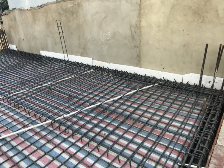

Hôm trước em cũng hỏi, mấy Bác trên này tư vấn em bán nhà luôn rồi. Giờ xây nhà mới lót xốp giũa hai nhà chắc hết phải qua nói nhà kế bên đổi giờ chịch.
