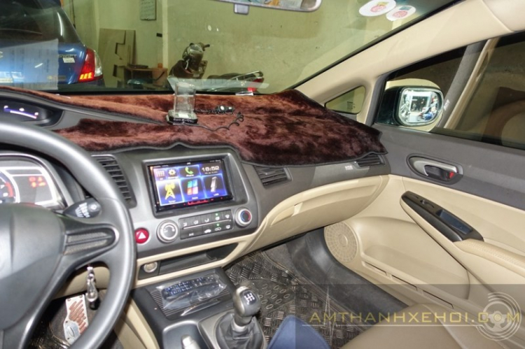

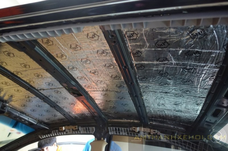

Cho phép em post em Civic bên em mới làm lên các bác tham khảo. Em không biết anh em cửa hàng khác thi công sao, em chỉ xin phép share ít hình bên em thi công thôi ah. Và bên em làm cách âm cũng khá nhiều các bác tham khảo ở topic này ah
https://www.otovietnam.com/threads/cach-am-cho-xe-hoi-giam-on-va-cai-thien-am-thanh.8622410/

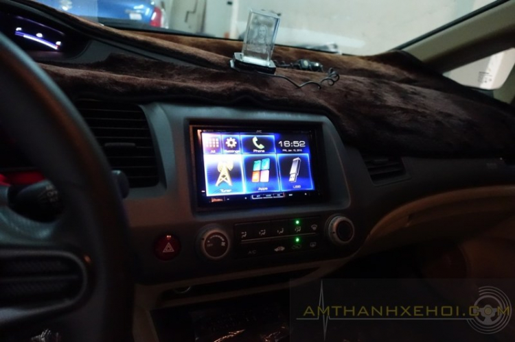

Honda Civic 2009 MT với full cách âm STP và em DVD JVC V50BT
DVD JVC V50BT để phục vụ giải trí
Cách âm xe Civic
Cách âm xe Civic
Và cách âm
Cách âm xe Civic

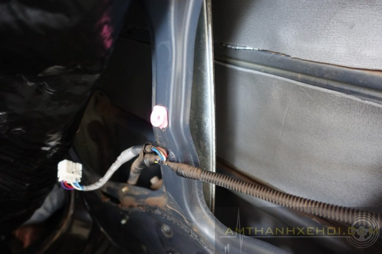

Lột trần :)
Cách âm xe Civic
Và dán vật liệu STP lên, vị trí này thường dùng giảm nóng và "không nghe tiếng mưa rơi" hihi

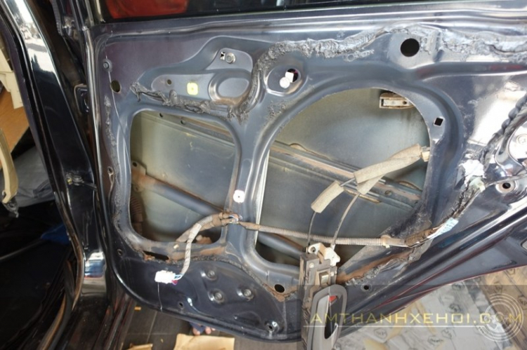

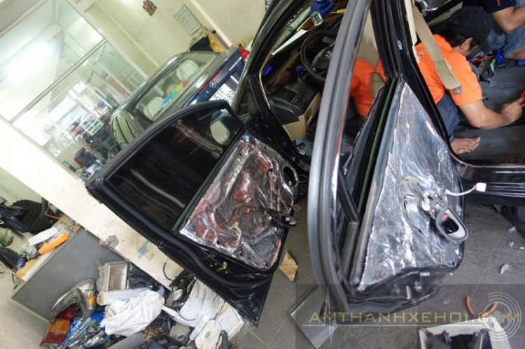

Lột cửa
Cách âm xe Civic

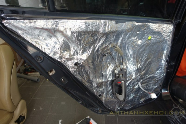

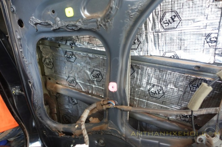

Lớp cách âm, lớp thứ 1 cho cửa
Cách âm xe Civic
Và chồng lên lớp thứ 2, là tiêu âm
Cách âm xe Civic
Hoàn thiện lớp cách âm, lớp thứ 3 cho cửa trước và sau
Cách âm xe Civic

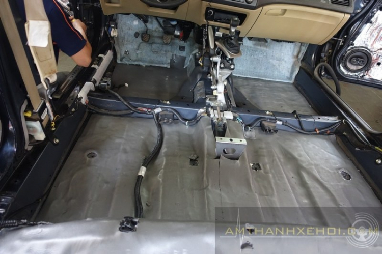

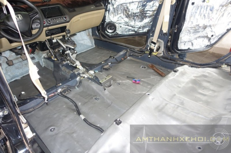

Lớp thứ 1 cho sàn, cách âm
Cách âm xe Civic

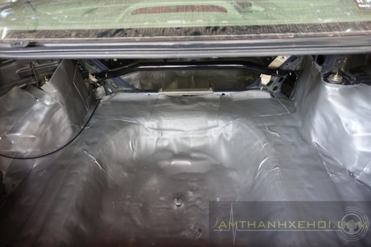

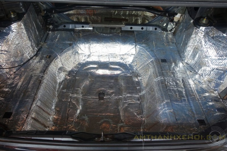

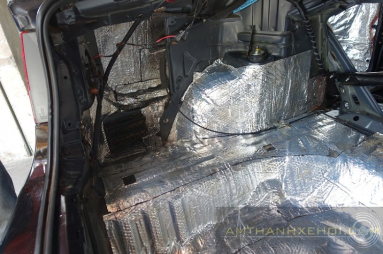

Cốp và hốc bánh

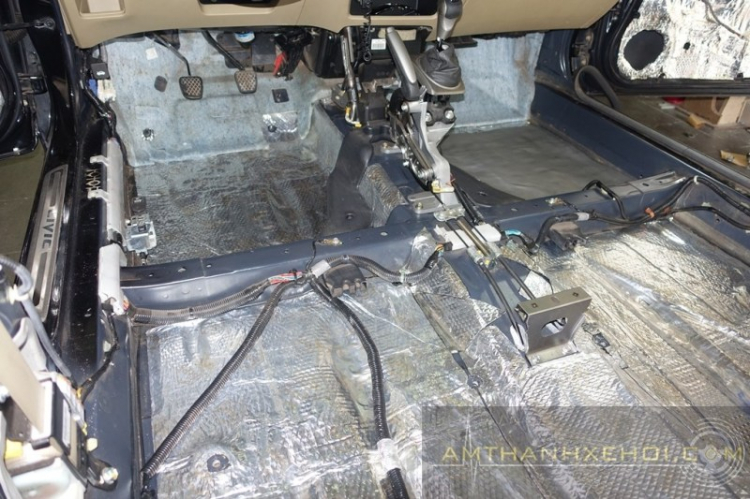

Hoàn thiện lớp thu 2 cho sàn, tiêu âm
Cách âm xe Civic

Cách âm Civic là khó nhất bác ơi, với lại em thấy cách làm của thợ VN rất amateur ! Phần lớn không chạy thử, đo đạc, nghiên cứu trước khi làm .... Khi xe đến xưởng thì a lê hấp thợ lớn bé nhào vô : lột - dán - hoàn thiện - giao xe cho khách - nhận tiền, tự khách cảm nhận và chịu trách nhiệm về quyết định (nâng cấp V2) của mình - nói chung : May nhờ - rủi chịu.
- Xe bác chủ sau cách âm ( hiệu quả thế nào chưa biết ) nếu bác tập trung "lắng nghe hiệu quả" sẽ có cảm giác ù hơn, nên em khuyên bác chủ cho 1 chút nhạc và relax, tập trung lái xe sẽ quen dần không gian mới trong xe, nếu vẫn ù thì xử lý cũng chưa muộn :).
Bác phán chuẩn quá, e ko thấy chỗ nào dùng máy đo âm gì cả, cứ dán dc chỗ nào dán tất, e cũng đang nghiên cứu vụ cách âm mà thấy hiu quá! Vả lại em chạy mâm thể thao nên chắc ồn hơn!
