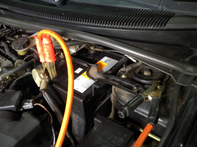

" (-) câu vào sườn xe" mà cụ thể tại điểm nào của sườn xe vậy bác?
cám ơn bác.
Đây ta có thể câu như vậy gọi là câu vào sườn xe nè bác:
Cách câu bình khi hỗ trợ xe hêt bình!
