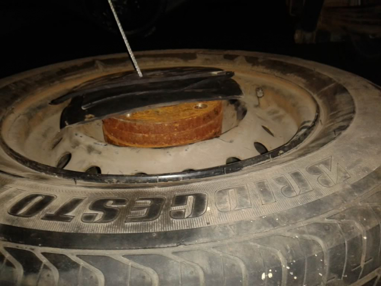

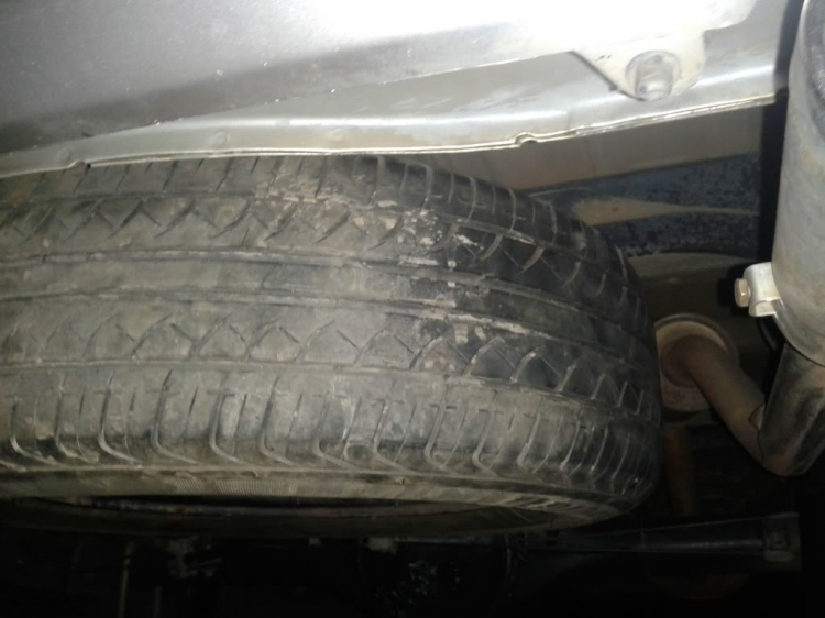

Có sự chênh lệch độ bề dầy giữa vỏ và mâm. Đây chính là kẻ hở bọn trộm tận dụng: xì hơi, đẩy mâm lên trên sau đó xoay được bát treo thẳng đứng và lấy được cả mâm và vỏ.

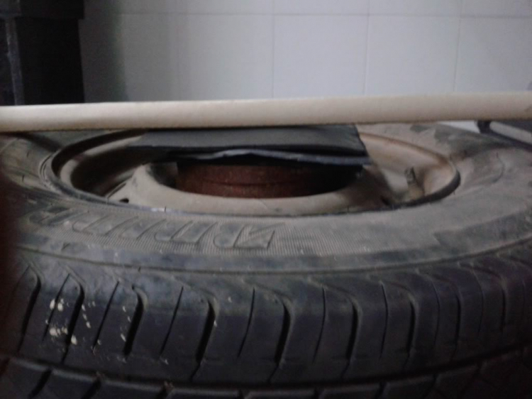

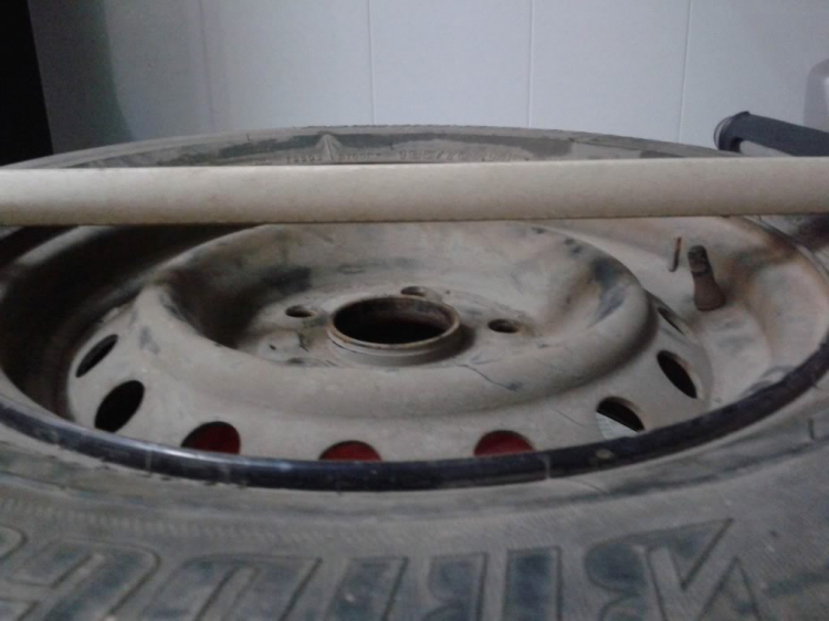

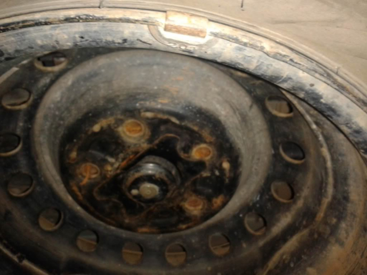

Tính mai làm thử nhưng nhớ ra mình còn vài cái mặt bích dùng cho công trình, lấy ra ướm thử vừa khít, chơi luôn. 3 cái mặt bình vừa bù đủ khe hở. Hơi hụt chút xíu nhưng đã có cách lắp thêm vài tấm cao su giảm chấn.Các bác có thể dùng ống nước thay thế cho nhẹ hơn.
Hình lắp thêm cao su giảm chấn
Lắp cao su và mặt bích (hoặc ống nước bằng thép)

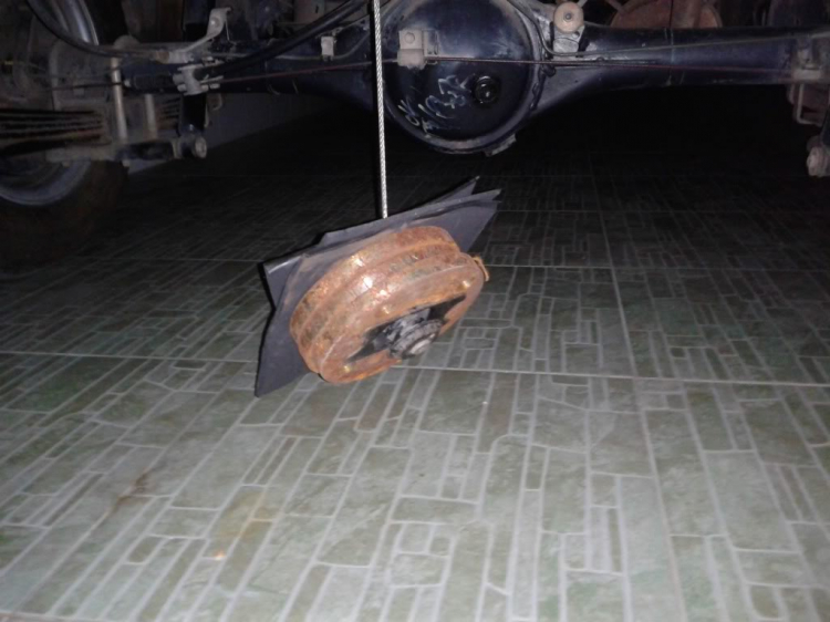

Móc bát treo vào bánh sơ cua và quay
Bánh vào vị trí sau khi quay vừa cứng tay
Hòan chỉnh.
Bọn trộm dù biết chiêu này nhưng vẫn không làm gì được vì lúc này mâm coi như nối cứng không có khe hở với gầm. Muốn tháo thì phải mở cửa sau và quay thôi.
