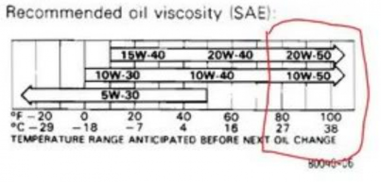

Mất công lục catalogue chiều theo ý bác PHONG vậy
Cách dùng nhớt đúng yêu cầu cho xe hơi ở Việt Nam
Xem nó tiến cử ( Recommende oil viscosity) nhớt nào:
À há , nhiệt độ từ 27C đến 38 độ C, nhiệt độ này xem như là nhiệt độ trung bình VN ta rồi , theo bảng nhà sản xuất tiến cử 4 loại nhớt đa cấp 20W-40, 20W -50, 10W-40, 10W-50.
<span style=""color: #0000ff;"">Nhớt 5W-30 chỉ được dùng từ khoảng nhiềt độ 10 độ C trở xuống</span>
Như vậy chưa nói đến các yếu tố khó chịu khác ở VN như ( bụi, ẩm, đường quá xấu, va đập...) mà mới chỉ nói đến nhiệt độ Việt Nam thôi bọn Tây đã chọn cho vợ 2 chúng ta toàn cấp 40, 50 không hà.
Nóng quá, vợ phải xơi đằng đặc 1 tí nó mới ....ngoan:D
Thôi, xin gửi 5W-30 về lại Mỹ cho bọn vợ 2 mắt xanh mũi lõ nó xài nhe các bác.

<span style=""color: #0000ff;"">Mất công lục catalogue chiều theo ý bác PHONG vậy </span>
</span>
<span style=""color: #0000ff;""> Xem nó tiến cử ( Recommende oil viscosity) nhớt nào: </span>
<span style=""color: #0000ff;""> À há , nhiệt độ từ 27C đến 38 độ C, nhiệt độ này xem như là nhiệt độ trung bình VN ta rồi , theo bảng nhà sản xuất tiến cử 4 loại nhớt đa cấp 20W-40, 20W -50, 10W-40, 10W-50. </span>
<span style=""color: #0000ff;""> Nhớt 5W-30 chỉ được dùng từ khoảng nhiềt độ 10 độ C trở xuống </span>
<span style=""color: #0000ff;""> Như vậy chưa nói đến các yếu tố khó chịu khác ở VN như ( bụi, ẩm, đường quá xấu, va đập...) mà mới chỉ nói đến nhiệt độ Việt Nam thôi bọn Tây đã chọn cho vợ 2 chúng ta toàn cấp 40, 50 không hà. </span>
<span style=""color: #0000ff;""> Nóng quá, vợ phải xơi đằng đặc 1 tí nó mới ....ngoan:D </span>
<span style=""color: #0000ff;""> Thôi, xin gửi 5W-30 về lại Mỹ cho bọn vợ 2 mắt xanh mũi lõ nó xài nhe các bác. </span>

Bác ơi, em thấy việc phân tích của bác không mang yếu tố khách quan, thành ra em lại phải nhảy vào tiếp sức cho Phong Nguyễn.:D
Bỏ qua số trước W như 0W, 5W... nhé vì nhắc lại là nó cho thấy mức hoạt động ổn định theo nhiệt độ .
Ý của bác luôn là NHỚT 50 chống ma sát mài mòn tốt hơn 40, 30 đúng không. Vậy theo cái ví dụ của bác, 20W50 làm việc tốt trong nhiệt độ 27-38 độ, nhưng 10W30 chẳng những làm tốt trong nhiệt độ đó mà còn trải rộng xuống tới -10 độ. Suy ra nói 50 hay 40 thích hợp hơn 30 ở VN là Sai.
[Thưa bác, biểu đồ trên diễn dải cho đúng phải là khi sử dụng ở từ 10 độ C trở xuống phải chọn cấp độ 5W30 trở xuống (lúc này chữ số trước W trở nên rất quan trọng do có thể bảo vệ động cơ tức thì khi khởi động lúc thời tiết ở độ âm).

Em thấy bác Liqui Moly phân tích hợp lý ở dải nhiệt độ. Vậy còn các yếu tố khác như môi trường (độ ẩm, bụi...), tình trạng xe (cũ / mới...), điều kiện vận hành (tốc độ chậm, tăng tốc rồi lại giảm tốc kiểu đường trong thành phố tại VN...) có nên cân nhắc không bác? Cá nhân em đối với Escape già của em thì em lăn tăn giữa -30 và -40, còn i30 còn mới của bà cả em lỡ cho dùng Mobil 1 5W-30 luôn rồi :).

Liqui Moly nói:
Không sai đâu Moly, 10W-30 là nhóm dưới, không phải là chọn lựa ưu tiên ( bạn nhìn biểu đồ phải hiểu vấn đề chứ), nhà sản xuất đâu có để nó phía trên, nó chỉ là một giải pháp chẳng đặng đừng nằm trong tốp 5 không khuyến khích so với một loạt dải nhà sản xuất khuyến cáo : 10W-40, 20W-40, 10W-50, 20W-50
Chưa kể ở VN yếu tố đường sá ổ voi ổ gà, va đập nhiều khác xa với đường trơn tru bên Mỹ Âu.
Do đó chọn lựa nhớt loãng ở cấp 30 cho xe ở VN là bạn đang hành hạ động cơ từ từ ( nó ko hư ngay cho bạn thấy đâu, nó làm động cơ long khớp và chết từ từ như bệnh sida vậy):D
Liqui Moly nói:
<span style=""color: #0000ff;"">Nhớt 5W-30 chỉ được dùng từ khoảng nhiềt độ 10 độ C trở xuống </span>
Cái này hiển nhiên ai cũng biết, mình có gì phản đối đâu.
Đưa cái này ra để cậu Phong Nguyên hiểu ra vấn đề 5W-30 nên cho về quê Mỹ, chứ dùng nó cho vợ 2 ở VN là ...giết vợ.:confused:
