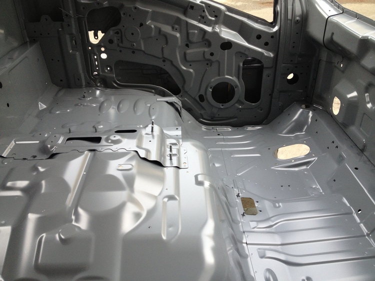

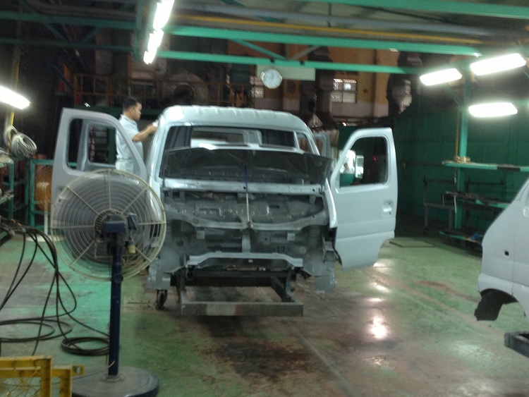

Dạ đây bác chú ý: Nắp capo thay mới không bao giờ có đường chỉ (sùng) dù là capo chính hãng, có chạy lại cũng không được như nguyên bản.
nếu nắp capo không được sơn hoàn chỉnh từ hảng thì không có đường keo (sùng/chỉ). nắp capo được nhập từ nước ngoài về, sau đó được sơn tỉnh điện (Màu xám), rồi bàn giao cho đại lý. keo /sùng/ chỉ nếu không được làm từ hảng thì bên ngoài không hoặc rất khó làm được như zin (xe đã lắp). nó là 1 loại keo (dạng silicon) màu trắng, hoàn thiện xong rồi mang sấy ở nhiệt độ khoảng 180 độ c
