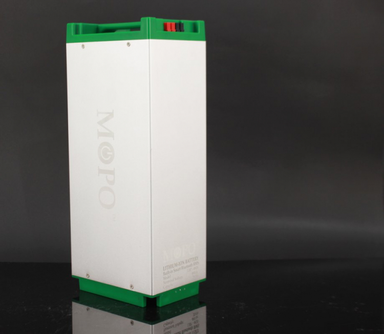

Sử dụng Pin Lithium công nghệ mới kéo dài tuổi thọ của Pin và còn thân thiện với môi trường nữa nè bà con.
https://mopolife.com/mua-ngay/343/241/MOPO-MAX.html
Mopo max - Pin thông minh dành cho xe chạy điện
