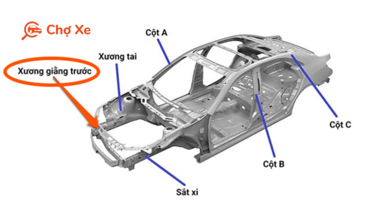

Kiểm tra thanh xương chịu lực phía trước
Kiểm tra xem có dấu hiệu sửa chữa làm lại gì không, dưới đây là các dấu hiệu đã làm lại:- Có vết tháo bulong bắt xương chịu lực.
- Có vết sơn, gò, hàn sửa chữa.
- Các lõ tròn, oval trên khung chịu lực bị móp méo.

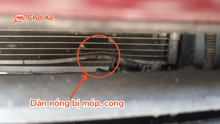

Kiểm tra dàn nóng, két nước
Kiểm tra quan sát xem dàn nóng, két nước có bị móp méo hay có dấu tháo chưa? Nếu có thì khả năng rất cao là xe từng va chạm, đâm đụng nặng vào đến két nước.Dấu hiệu nhận biết dàn nóng, két nước đã bị tháo sửa chữa hoặc thay thế:
- Các ốc bắt két nước có dấu mở: chờn đầu ốc, mất lớp sơn dấu
- Các ốc cố định ống ga lạnh bắt vào dàn nóng có dâu mở: chờn đầu ốc, mất lớp sơn dấu
- Cổ dê ống nước làm mát bị xước do dùng kìm để mở (để tháo két nước ra ngoài bắt buộc phải tháo ống nước, muốn tháo ống nước phải mở cổ dê này)

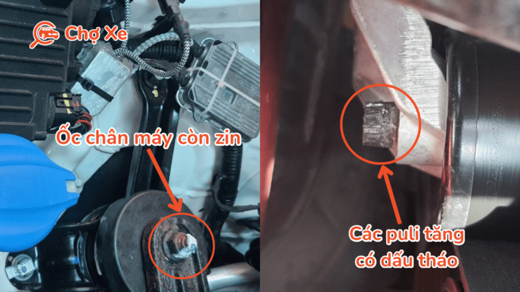

Kiểm tra động cơ
Quan sát, kiểm tra các cao su chân máy, các ống nước vào thân máy, quạt gió giải nhiệt, các puli phía trước,… nếu có dấu hiệu tháo rời sửa chữa hoặc thay thế thì cho thấy xe đã bị đâm đụng trực diện rất nặng, vào đến động cơ.Dấu hiệu nhận biết các chi tiết đã tháo:
- Đầu ốc bắt các chi tiết (puli, chân máy, quạt gió giải nhiệt,…) bị chờn đầu ốc, rỉ sét, mất lớp sơn dấu.
- Các ống nước có dấu mở cổ dê, bôi trét keo (vì khi tháo ra lắp lại dễ bị rò rỉ)
