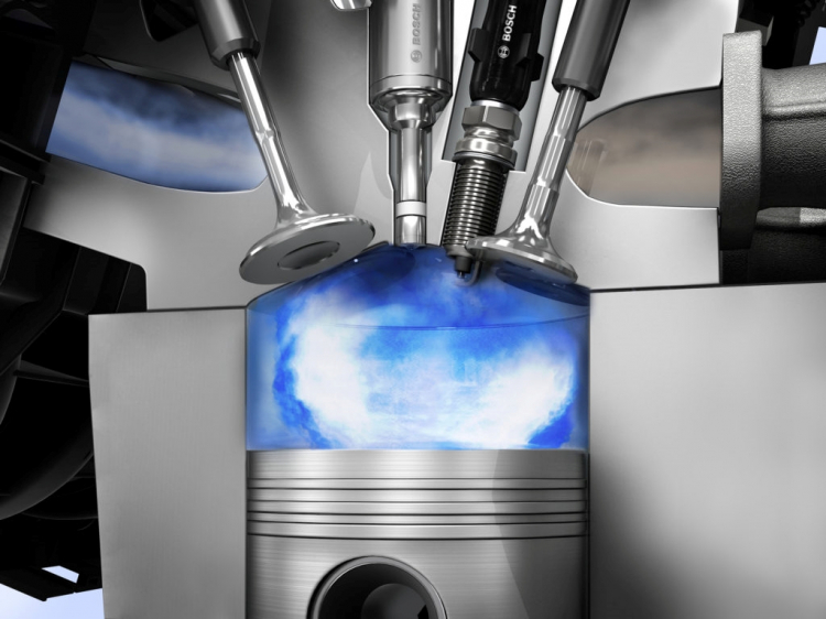

P0302 Code là gì?
P0302 Code là gì?
P0302 Code là một trong các mã chẩn đoán sự cố DTC (Diagnostic trouble code) và được qui định để thay thế cho cụm từ “Cylinder 2 Misfire Detected”. Khi xuất hiện đoạn mã, hệ thống máy tính trên ô tô hay còn gọi là mô-đun điều khiển hệ thống truyền lực (PCM) muốn cho biết động cơ bỏ máy ở xi lanh số 2. Bỏ máy còn được gọi bằng các từ khác như cháy sai, bỏ lửa…
Tuy nhiên chúng ta cần xác định chính xác “Xi lanh số 2” ở đây không phải là thứ tự đánh lửa số 2, mà là xi lanh thứ 2 trong sắp xếp của động cơ. Ví dụ, xi lanh của động cơ Ford V8 có thứ tự từ số 1 đến 4 nằm về bên phải (cùng phía hành khách phía trước) trong khi xi lanh số 5 đến 8 nằm về bên trái (cùng phía với tài xế).
Trong khi đó động cơ V8 của Chevrolet hay Dodge lại sắp xếp theo mô hình khác. Xi lanh 1-3-5-7 nằm bên phía tài xế và xi lanh 2-4-6-8 nằm bên phía hành khách. Với động cơ 4 xi lanh thẳng hàng, xi lanh sẽ được đánh thứ tự 1-2-3-4 với vị trí cuối nằm về phía phần dây curoa cam của động cơ.
Ngoài P0302 Code, còn có các mã chẩn đoán lỗi bỏ máy khác kéo dài từ P0300 đến P0312. Theo đó, từ mã P0301 đến P0312 sẽ cho biết lỗi bỏ máy ở số xi lanh mà mình đại diện. Ví dụ, mã P0301 sẽ cung cấp thông tin về lỗi bỏ máy ở xi lanh số 1, tương tự mã P0312 sẽ cho biết lỗi bỏ máy ở xi lanh số 12 (nếu động cơ 12 xi lanh). Tuy nhiên mã P0300 sẽ hơi khác khi xe bị bỏ máy ngẫu nhiên ở nhiều xi lanh khác nhau tùy từng thời điểm, thay vì duy nhất một xi lanh như các mã còn lại. Do đó, thông tin về thứ tự xi lanh sẽ quan trọng với P0302 Code, nhưng nó sẽ không có nhiều ý nghĩa với lỗi P0300 vốn không chỉ định một xi lanh cụ thể nào.
Hiện tượng động cơ bỏ máy là gì?
“Misfire” hay lỗi bỏ máy là quá trình cháy không hoàn toàn (hoặc không cháy) khi một xi lanh. Trong khi đó, động cơ ô tô được thiết kế với nhiều xi lanh và mỗi xi lanh sẽ xảy ra những vụ nổ nhỏ khi hỗn hợp hòa khí được nén và đốt cháy bên trên pit-tông. Những vụ nổ này được thiết kế điểm nổ rất chính xác để đốt cháy hòa khí và sinh công tối ưu nhất. Quá trình đốt cháy này sẽ làm nóng ni-tơ trơ (chiếm 78% thể tích khí nạp), và khí ni-tơ khi bị làm nóng sẽ nở ra và đẩy pit-tông đi xuống. Điều này sẽ tạo ra mô-men xoắn làm quay trục khuỷu và truyền lực xoắn đến hộp số hay trục dẫn động, và sau đó là đến các bánh xe dẫn động.
Khi động cơ bỏ máy, tốc độ quay của trục khuỷu sẽ chậm hơn bình thường trong quãng thời gian ngắn rất khó nhận biết. Tuy nhiên, mô-đun điều khiển hệ thống truyền lực (PCM) sẽ liên tục giám sát tốc độ quay của trục khuỷu và chú ý đến số vòng tua/phút bị giảm khi hiện tượng bỏ cháy xảy ra. Số lần bỏ máy chỉ một vài lần sẽ không tính là một lỗi, nhưng khi số lượng bỏ máy lặp lại liên tục và đủ số lần trong khoảng vòng tua máy từ 200 – 1000 vòng/phút, hệ thống PCM sẽ lưu lại và báo lỗi động cơ. Và hệ thống sẽ báo P0302 Code nếu lỗi bỏ máy xuất hiện trên xi lanh thứ 2, và tương tự từ P0301 đến P0312 (tùy vào cấu trúc động cơ) nếu lỗi nằm ở những xi lanh khác.
