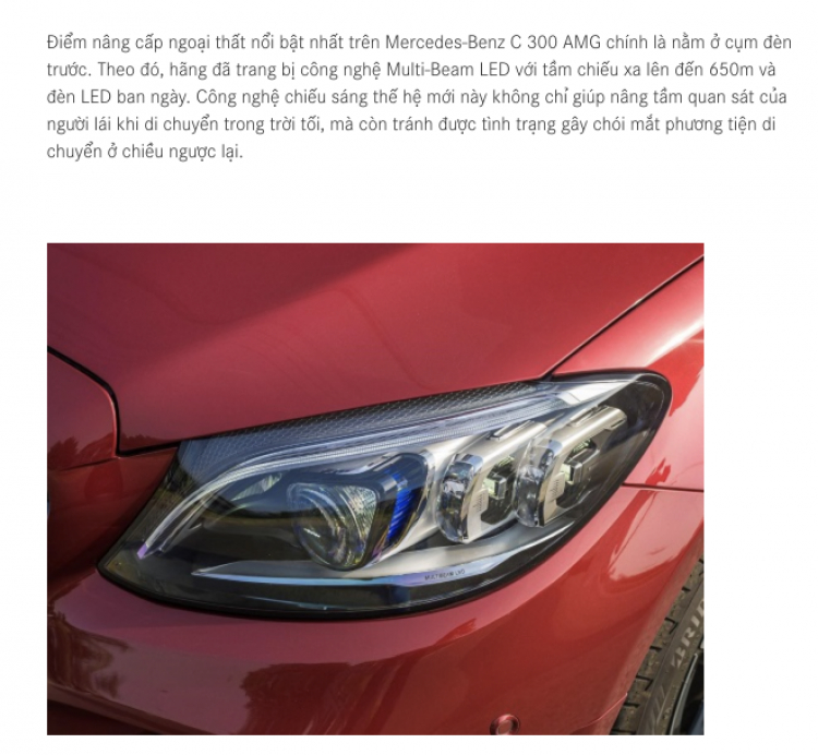

Chào anh em,
Em mới lấy con C300 2020 mà chưa biết cách sử dụng, bật tắt đèn Multibeam ở đâu. Nhờ anh em hướng dẫn giúp với ạ
Phần bữa giờ cũng loanh quanh trong TP ban ngày, tối cũng chưa mò đi đâu xa mấy
Option (1) hay Option (2) ?

Đèn Multibeam chỉ là công nghệ của hệ thống đèn bên Mẹc thôi á bác
Option 1 là chế độ tự động, xe sẽ tự động nhận biết là trời tối hay sáng để bật đèn hay tắt và bác đang đi ở khu vực nào dựa vào các cảm biến và phân tích của hệ thống mà tự chọn (ví dụ bác đi trong tp thì xe sẽ tự tính toán để bật cos hoặc chế độ city mode, còn đi ngoại thành hoặc cao tốc vs tốc độ cao thì nó sẽ pha, vào cua thì đèn sẽ ntn và rẽ sẽ ntn )
Option 2 là bác bật đèn cưỡng bức thôi, là trời sáng bác muốn bật cũng được :))
P/s : À mà bác có để như nào thì vẫn là Multibeam nha. Chức năng chống chói hay gì đó là xe tự động hết ạ

Anh để đèn auto
Đi đêm cao tốc hay đường vắng: anh bật pha.
Khi đó, đến đoạn phù hợp xe sẽ bật autobeam.
Và nếu có xe ngược chiều, đèn sẽ tắt 1 số vị trí led để không làm chói xe đối diện.
