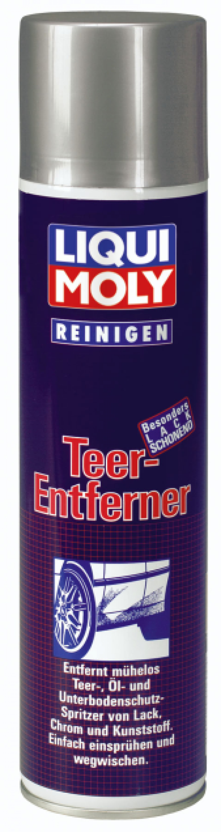

Bác nên dùng cái này thì tốt hơn, còn xài cana hay dầu hỏa sẽ làm mờ bề mặt sơn đó bác. :D
LÀM SẠCH NHỰA ĐƯỜNG
TAR REMOVER
CÁCH TẨY NHỰA ĐƯỜNG BÁM Ở THÀNH XE?
Tính chất
Thẩm thấu và phân rã nhanh nhựa đường, không ảnh hưởng đến bề mặt sơn.
Công dụng:
Tẩy sạch vết nhựa đường dính trên hai bên lườn xe. Trả lại vẻ sáng bóng cho sơn. Dùng vệ sinh trước quá trình đánh bóng
Cách sử dụng:
Lắc kỹ trước khi dùng, xịt lên bề mặt, đợi 5 phút cho thấm, lau lại bằng ghẻ.
Mã hàng Dung tích giá
1600 400 ml 181.000 vnd

Các loại SP chăm sóc xe như Sonax , Liqui molly, 3M ... đều có bán chai tẩy nhựa đường giá khoảng 180K/chai bác mua mà để dành xài . CHứ xài xăng , dầu hôi hay cà na thì hại bề mặt sơn lắm .
