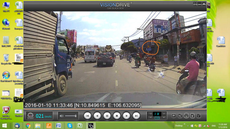

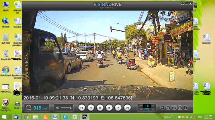

Văn hoá thì các bác đã nói rồi. Em thì nói bác chủ sai về luật. Đoạn clip đầu tiên đường không phân làn, bác di chuyển bên phải hàng ô tô đang xếp hàng như vậy bác đã vượt phải. Đoạn clip sau, đường 3 làn thường làn sát lề chỉ cho 2 bánh chạy trừ những chỗ có biển làn phân hướng đi. Bác chủ chạy làn đó là lỗi sai làn.
Bác nói đúng, bác chủ có 2 đoạn đi sai: đoạn chỉ có 1 làn và đoạn có 3 làn (các đoạn có 3 làn thường có biển 412). Nhưng có đoạn bác chủ đi làn trong cùng có biển 411, làn này cho đi thẳng thì bác chủ ko sai.
Các đoạn còn lại thì ko sai, đường có 2 làn xe, ko biển phân làn, xe thô sơ phải đi vào làn bên phải, xe cơ giới đi cả 2 làn.
Cái này của Thái nè: 2b, 4b hay 10b cùng chạy tất cả các làn.
Làn trái xếp hàng dài, có thể do có xe phía trên có ý định rẽ trái và đang chờ rẽ trái (cái này e gặp nhiều lắm), 1 số xe phía sau dừng lại chờ cho nó rẽ mà ko thấy làn phải trống xe. Theo luật thì khi có xe trước có tín hiệu rẽ trái hoặc trên làn trái có chướng ngại vật, xe sau có thể chuyển làn phải vượt qua. Ko có gì là sai luật và mất văn hóa cả.
Tương tự, xe 2b thường chạy làn trong, nhưng họ vẫn có quyền chạy làn trái khi làn trong bên phải có xe buýt hay xe 4b dừng, đỗ.
Các bác hãy bỏ quan niệm rằng làn trong bên phải là làn xe 2b, đây là cái sai của xxx, trục lợi tiền của dân (do hơi bị yếu kiến thức).
Bác vhtung em chưa trả lời vì em nghĩ bác là lái mới, nhưng bác ntt61 có cùng câu hỏi thì em xin trả lời bằng hình ảnh. em xin hứa là luôn tôn trọng pháp luật lẫn văn hóa lái xe, em rất ngại khi làm phiền ai.
Đọc một vài comment của các bác trên đã nhặt đá khỏi nhà em, em nhẹ cả người hihi
Cách vượt vậy có ổn không
