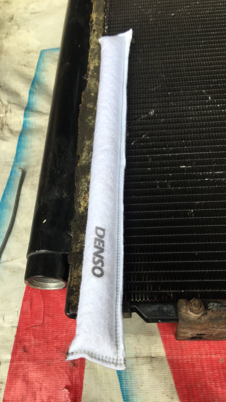

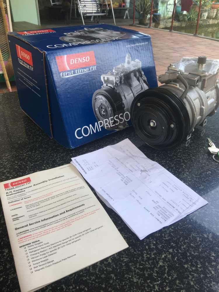

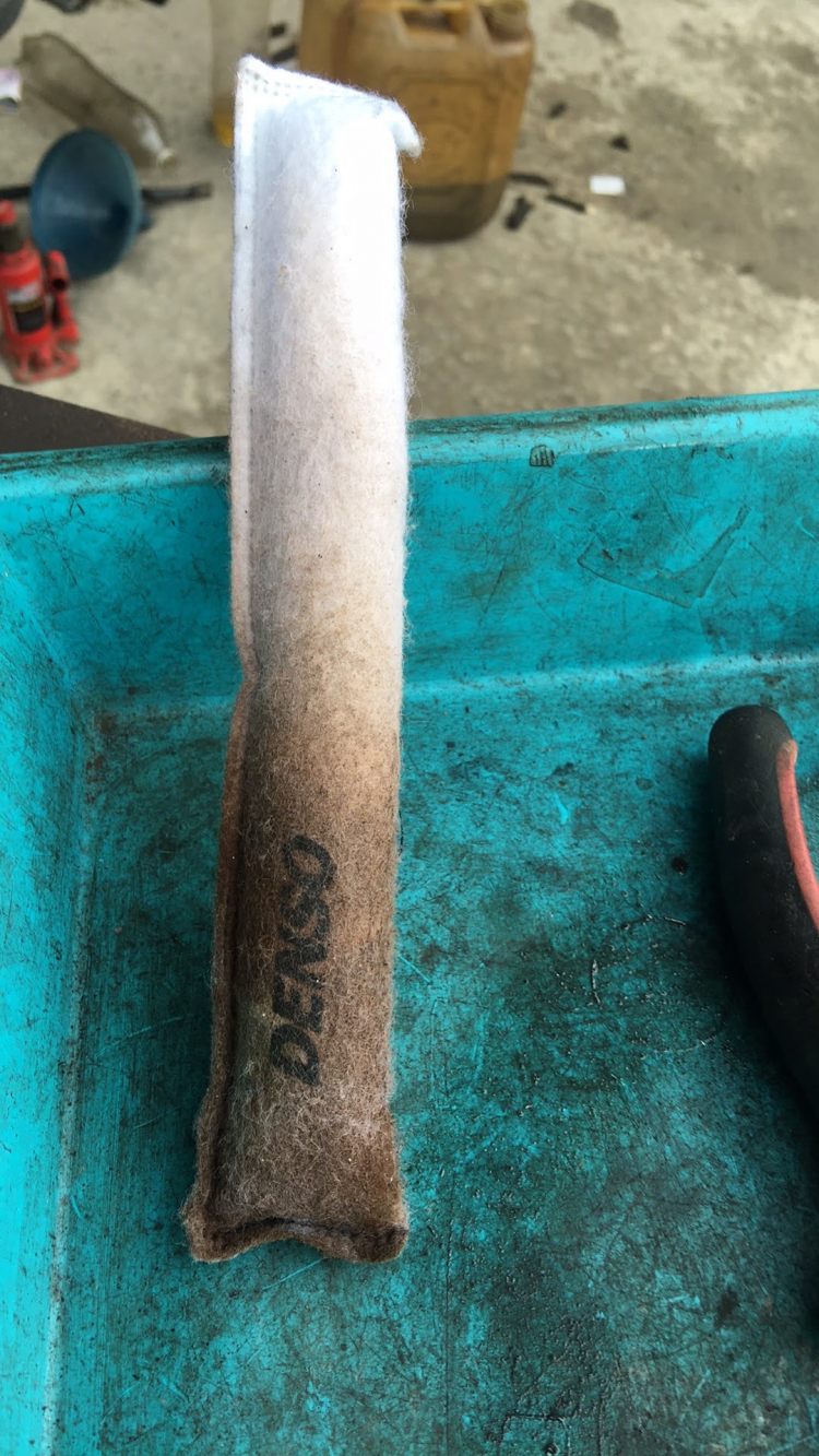

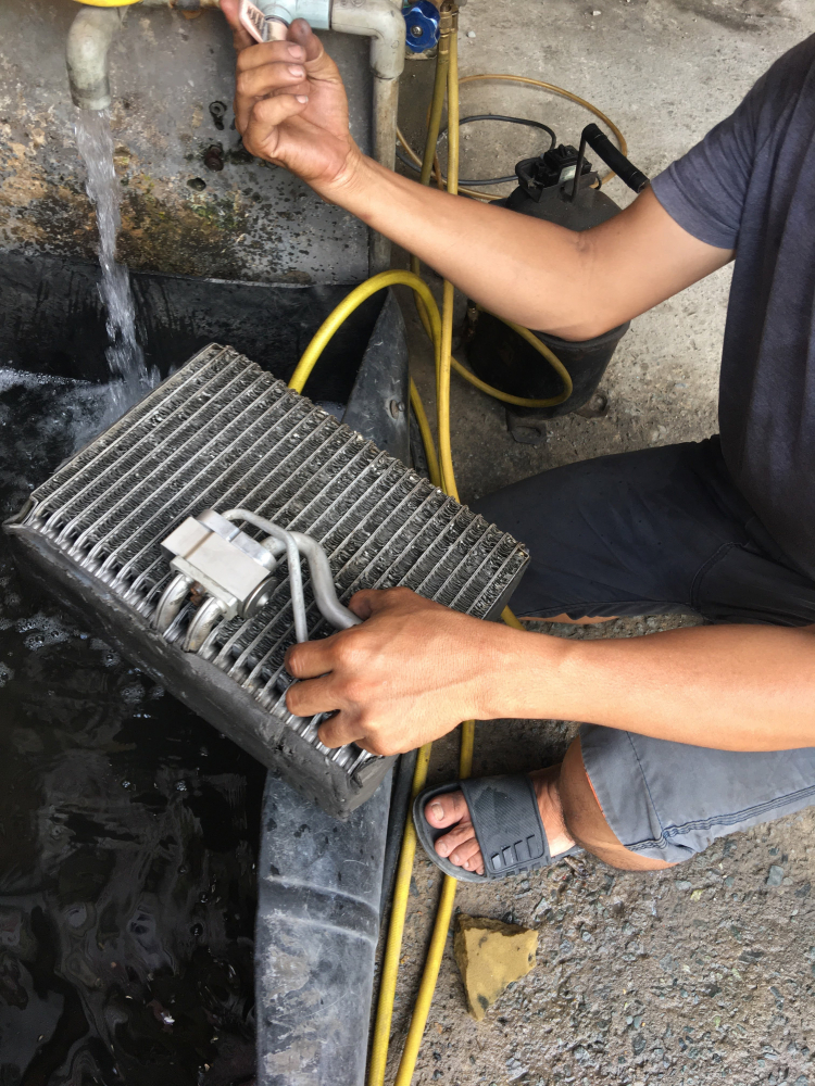

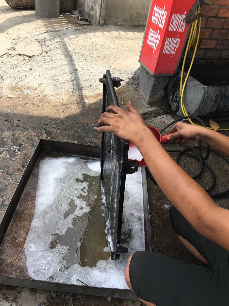

Mấy hôm nay E cứ mở A/C nên là nghe cà tạch cà tạch bên phụ khoảng 1-2 phút mới im sốt cả ruột . Lúc trước thì ko bị vậy . Còn nghe cái Lốc lạnh đóng mở cục cục liên tục .tiếng máy xe cũng rung giật cà gừ cà gừ như thằng sốt rét vậy 1-2 phút mới ngưng . Nguồn lạnh thì vẫn ổn định . Sau đó vẫn hoạt động lại bình thường . Sau khi tắt máy xe 1 lúc khởi động lại E bật A/C cũng kêu như ban đầu 1-2 phút lại hết kêu Vậy là nó bị bệnh gì vậy các Bác ..? Và để vậy có ảnh hưởng. Gì tới xe và giàn lạnh ko mấy Bacs ..? E đã thay Lốc lạnh mới .và đã ra thợ chuyên về làm lạnh oto súc rửa vệ sinh và nạp ga . Làm tất tần tật

E làm giàn lạnh hồi tháng 7/ 2020 các Bác ạ .mới làm thì E ko để ý tiếng kêu này . Giờ thì lại nghe .các Bác chỉ giáo giúp E với Thanks ..
Có lẽ trong Nam thời tiết đang mát se se lạnh nên lock lạnh nó đóng ngắt là bình thường Bác Râu kẽm ơi hoặc có thể là vòng tua nhỏ nó cũng ngắt đóng đó, đây là theo E nghĩ còn có những phần khác liên quan có thể xảy ra hihi.

View attachment 2399966View attachment 2399967View attachment 2399968View attachment 2399969View attachment 2399966View attachment 2399967View attachment 2399968View attachment 2399969View attachment 2399971View attachment 2399966View attachment 2399971Mấy hôm nay E cứ mở A/C nên là nghe cà tạch cà tạch bên phụ khoảng 1-2 phút mới im sốt cả ruột . Lúc trước thì ko bị vậy . Còn nghe cái Lốc lạnh đóng mở cục cục liên tục .tiếng máy xe cũng rung giật cà gừ cà gừ như thằng sốt rét vậy 1-2 phút mới ngưng . Nguồn lạnh thì vẫn ổn định . Sau đó vẫn hoạt động lại bình thường . Sau khi tắt máy xe 1 lúc khởi động lại E bật A/C cũng kêu như ban đầu 1-2 phút lại hết kêu Vậy là nó bị bệnh gì vậy các Bác ..? Và để vậy có ảnh hưởng. Gì tới xe và giàn lạnh ko mấy Bacs ..? E đã thay Lốc lạnh mới .và đã ra thợ chuyên về làm lạnh oto súc rửa vệ sinh và nạp ga . Làm tất tần tật
Em thiên về lý do tua không đủ nên khi vừa đóng lốc là nó rớt tua, lốc ngắt, lên tua, đóng lốc... Cứ vậy cho tới khi tua lên đủ.
