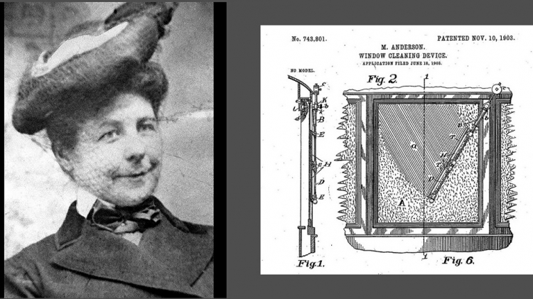

Mọi chuyện bắt đầu năm 1903, ở New York, nhà phát minh Mary Anderson nhận ra rằng thỉnh thoảng, tài xế lại phải dừng xe, cầm chiếc khăn để lau hơi nước và tuyết phủ trên mặt kính. Thậm chí khi tuyết quá dày, nhiều người còn chẳng buồn gạt tuyết mà ló đầu ra cửa sổ đế lái. Bà nhận thấy rằng mình phải làm gì đó để giúp mọi người không cần dừng xe mà vẫn gạt được tuyết và giữ tầm nhìn lái xe.
Bà đã thành công trong việc phát minh ra chiếc cần gạt nước xe ô tô đầu tiên trên thế giới, giúp mọi người có tầm nhìn tốt hơn khi chạy xe. Bằng sáng chế của bà được Văn phòng Bằng sáng chế Hoa Kỳ cấp vào ngày 10/11/1903. Đến năm 1916, tức 11 năm sau, cần gạt nước trở thành thiết bị tiêu chuẩn trên tất cả các xe ở Mỹ.

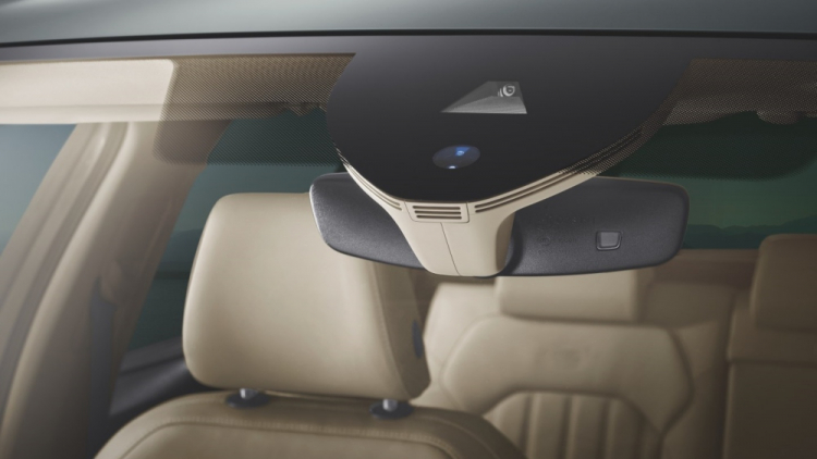

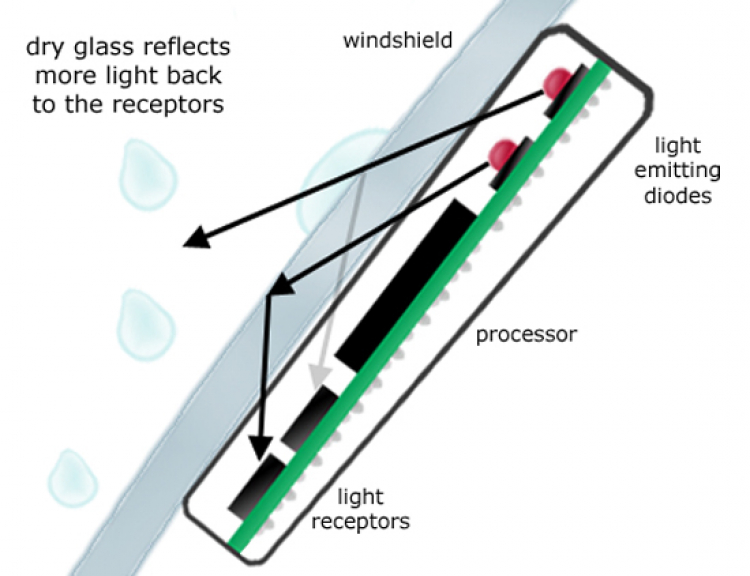

Cảm biến gạt mưa ô tô (Rain Sensing Wipers) có 3 bộ phận chính gồm: đèn hồng ngoại (LED), diot quang học (Photodiode) và module điều khiển điện tử.
Chúng gói gọn trong bộ linh kiện có kích thước cỡ bằng bàn tay, gắn ở phía trên đầu kính chắn gió. Trong khi đó, bộ phận điều khiển cảm biến gạt mưa thường tích hợp ở cần gạt mưa sau vô lăng.

Cảm biến gạt mưa không thật sự “cảm giác” được nước mưa như nhiều người thường nghĩ. Hoạt động của cảm biến gạt mưa dựa vào sự thay đổi ánh sáng chiếu qua kính chắn gió.
Đèn hồng ngoại từ bộ cảm biến sẽ phát ra các chùm tia sáng vào kính chắn gió. Nếu bề mặt kính lái sạch sẽ và trong suốt, chùm tia hồng ngoại sẽ được phản xạ lại vào diot quang học với cường độ gần như cực đại. Nếu kính chắn gió có nước, ánh sáng từ đèn hồng ngoại sẽ đi xuyên qua thay vì phản xạ lại. Lúc này, diot quang học sẽ nhận lại chùm tia sáng với cường độ thấp hơn. Cường độ ánh sáng phản xạ mà diot quang học nhận được sẽ tạo ra một điện áp bên trong module điện tử.
Ánh sáng phản xạ càng mạnh thì điện áp càng lớn. Ánh sáng phản xạ càng yếu thì điện áp càng nhỏ. Module điều khiển điện tử dựa vào điện áp này để biết khi nào có nước trên kính chắn gió. Khi điện áp ở nhỏ hơn ngưỡng thiết lập, nó sẽ kích hoạt hệ thống gạt mưa tự động cho tài xế.
Không chỉ có tác dụng kích hoạt cần gạt nước, hệ thống này còn có thể tăng tốc độ gạt nước dựa vào độ ướt của kính chắn gió và dự vào điều chỉnh setting của người sử dụng.
Nguyên lý hoạt động Cảm biến gạt mưa tự động
Để dễ hiểu, cảm biến gạt sẽ được lập trình theo nguyên lý như sau:
  • Có nước mưa => phản xạ ánh sáng yếu => điện áp trong module điện tử nhỏ => kích hoạt cần gạt nước
  • Kính sạch, không có nước mưa => phản xạ ánh sáng mạnh => điện áp trong module điện tử mạnh => cần gạt nước không hoạt động

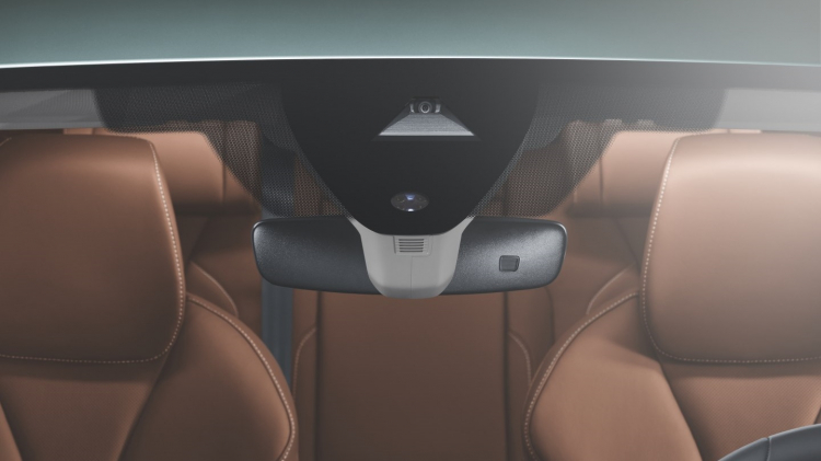

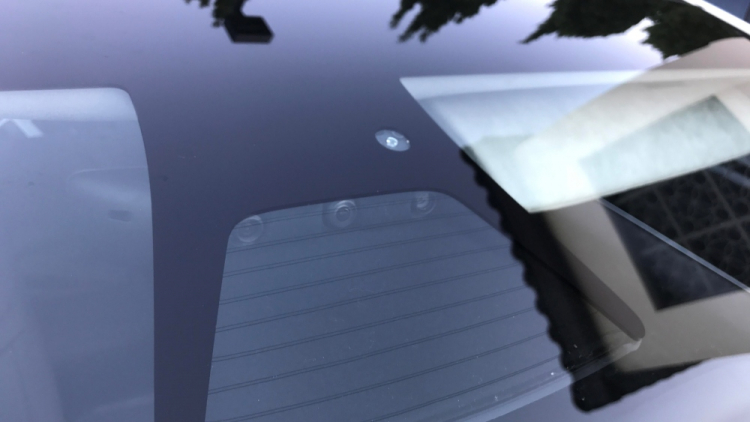

Cho mình hỏi ở cái xe mình cũng giống cái hình minh hoạ, lái lỗ áp sát kính là cảm biến gạt mưa. Nhưng mình để ý bên cạnh nó còn có một cái lỗ kiểu như camera nữa dùng làm gì nhỉ?
cảm biến ánh sáng để auto đèn hoặc các xe khác có thêm cảm biến khoảng cách
