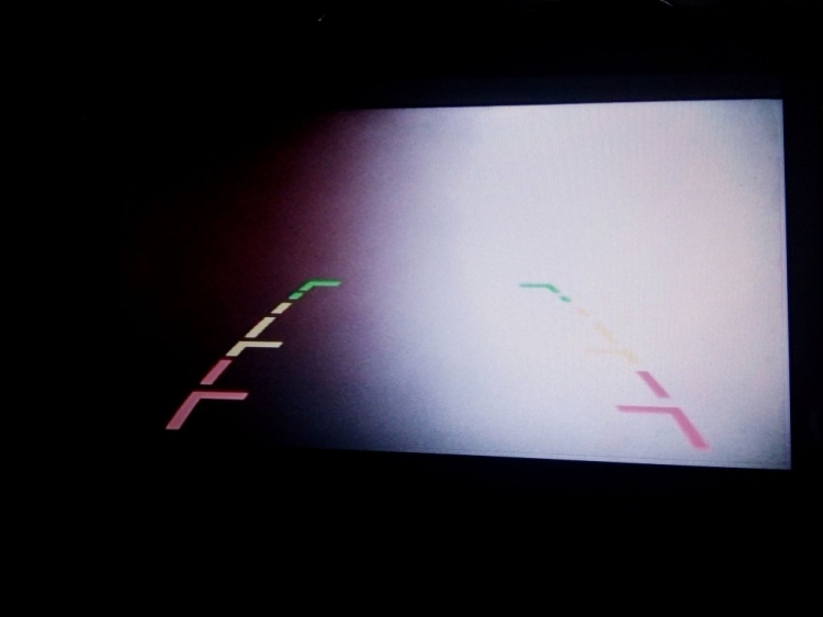

Còn dây mát đấu vào đến lùi đúng không bạn?muốn kiểm tra chạm mát thì có phải tháo đèn lùi ra hay ko bạn?

Không phải, là dây + khi bạn để R (là như công tắc điện vậy) thì đèn trắng phía sau mới cháy, chứ cực âm ... - nơi nào cũng có cả

bạn click vào ảnh xem,có 3 vạch đỏ,xanh,vàng màView attachment 809950
Hay là có nút gì điều chỉnh trên hệ thống màng hình của bạn (software), vì theo tôi thấy đó chính là khoảng cách xanh là còn xa, vàng là coi chừng, còn đỏ là gần sát, tôi không có xài camera, nhưng tôi xài cảm biến lùi thì nó có hệ thống đèn xanh vàng và đỏ trước tableau de bord, có báo khoảng cách còn lại khi de, càng gần thì tiếng bip càng lẹ ... đến khi gần như liên tục thì nó còn cách chừng 1 đến 2 cm mà thôi. Theo toi thì bạn thử xem lại phần xữ dụng chăng ? cái nầy nhiều khi không để ý, tôi cứ tưởng là có đường trắng cắt ngang màng hình chứ . Đây là hình minh hoạ
Thí dụ như màng hình led với 3 màu .... bạn thử xem lại tờ hướng dẩn xem sao (option khoảng cách)

cám ơn bạn.để mình thử xem sao?Bạn có phần mềm đầu dvd Fujitsu ko?Mình tìm mãi ko được.Đây là đầu dvd Fufitsu trên xe mình
Cam lùi trắng màn hình vẫn hiện thị vạch chia khoảng cách

bac coi lai coi co bi dinh son o, theo nhu hinh la lens cua camera bi son bam vao , neu cham hoac dut day se o hien nhung vach xanh ,vang , do duoc

cám ơn bạn nhiều.Mình đã lau sạch mắt cam nhưng vẫn bị.Nếu có người đi qua màn hình vẫn chuyển động,như kiểu mình lấy tay vẫy trước mắt cam vậy

Thoi nhu vay phai thay cam thoi, vi ho dung aceton lau nen hu lens cua camera roi. nhung vach mau duoc khac chet trong lens (nam o trong)
De thay lam chay ra An Duong Vuong (neu o HCM) ,ho xem loai nao giong se thao ra thay , chi co 2 day :1 day cap dien 12v tu den bao de, 1 day tin hieu video chuyen len dau phat
