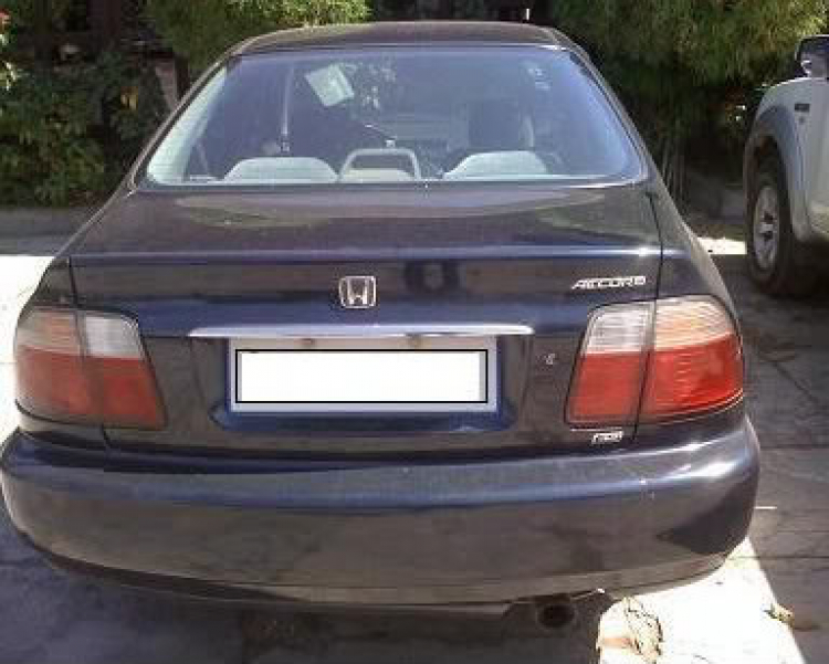

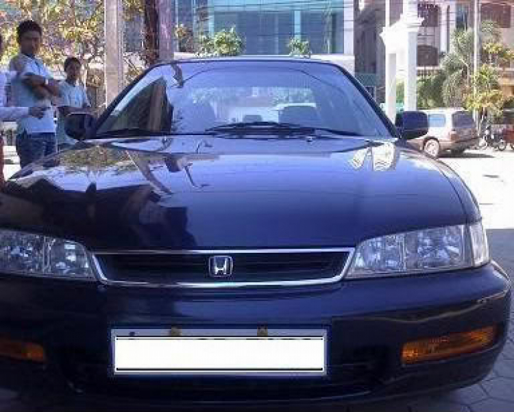

Chào các pác,
Em dành cả tuần để đọc hết 115 trang của thớt này. Hấp dẫn quá nên cứ đọc tới mãi. Nhân hôm nay thấy thớt của mình im lăng quá, nên em mạn phép khuấy động lại, nhân tiện nhờ các pác giúp đở luôn.

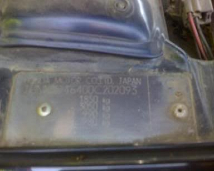

Em thì đang chạy Ford Everest. Trước kia chạy Ford Laser, và từng chạy Camry. Mặc dù chưa từng chạy Honda Accord nhưng nghe các pác bàn luận hay quá nên quyết chí đi tìm một con Accord cũ chạy chơi để cảm nhận được các cái sung sướng mà các pác mô tả. Thật tình mà nói nhìn bề ngòai Accord cứng cáp và đẹp hơn Camry nhiều, dù là em chưa cởi được em nó. Thế là em bắt đầu chiến dịch truy tìm. Vừa rồi có người giới thiệu em 1 con Accord. Họ nói rằng nó là đời 1995 EX, sản xuất tại Nhật, số tự động, bốn bánh thắng dĩa. Tuy nhiên, em tra số VIN thì sao thấy nó không giống ai. Chữ cái thứ 10, nếu là đời 1995 thì phải là chữ S, đằng này em thấy là chữ O hay P gì đó (vì số VIN rất mờ không thấy rỏ). Em post hình ảnh của em nó lên đây để các pác xem tư vấn giùm em:
- Con này chính xác đời mấy?
- Bốn bánh thắng dĩa bắt đầu từ đời nào mới có?
- Có bác nào giúp em tra số VIN của em này. Thất tình số VIN mờ quá nên em cũng không thấy rỏ các chữ số
Do em mới post hình lần đầu, nên có gì thì mong mấy pác thông cảm.
Mấy pác xem và tư vấn giúp em nhé.

Re:Cảm nhận Accord 1988-1997
Bác xem đèn hậu nó có giống Avatar của em không? Nếu y hệt thì nó là đời 1996 - 1997!
fiatsaigon nói:
Cái đèn hậu thì giống của Bác nhưng sao logo Honda của xe bác nằm ngang giữa đèn hậu, còn logo của xe em thì nằm trên đèn? Ngòai đèn hậu, còn cò gì đề mình nhận biết đời xe không bác? 4 bánh thắng đĩa thì thuộc đời nào hả bác?
Có bác nào kiểm tra giùm em số VIN xe này không ạ.
