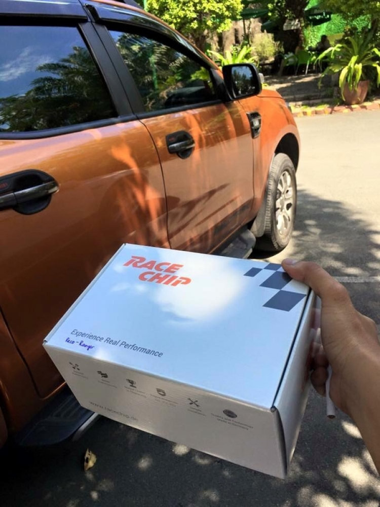

em cưới vợ 2 cũng được 3 tháng rồi, trải nghiệm của em khác khá nhiều với bác chủ,
cưới về là up mấy món này liền
Option đã upgrade cho vợ 2 - Ford Ranger Wildtrak 3.2L 6AT - I5 Diesel Duratorq Common Rail Engine
ODO hiện tại 12.017 km - đã chạy dc 3 tháng
+Power:
-Race-chip Ultimate + Air Filter K&N E-0662 + Boost-Tee Boost Turbosmart
Cảm nhận Ford Ranger Wild Trak sau 3000 km
Factory output: | 200 HP | 470 Nm
After Upgrade output: | 256 HP | 586 Nm
_Thông số trên chỉ lí thuyết, còn về thực tế cảm nhận riêng là xe không còn độ trễ, đạp là dính cmn ghế ngay , Torque thì khỏi bàn AirFilter K&N cho cảm giác hạ kính xuống lúc đạp ga nghe ụt ụt bao vui lỗ tai
Nhược điểm của combo này là mỗi lần dừng chờ đèn đỏ mà về N là tua máy lâu lâu bị giật giật lên rồi lại hết

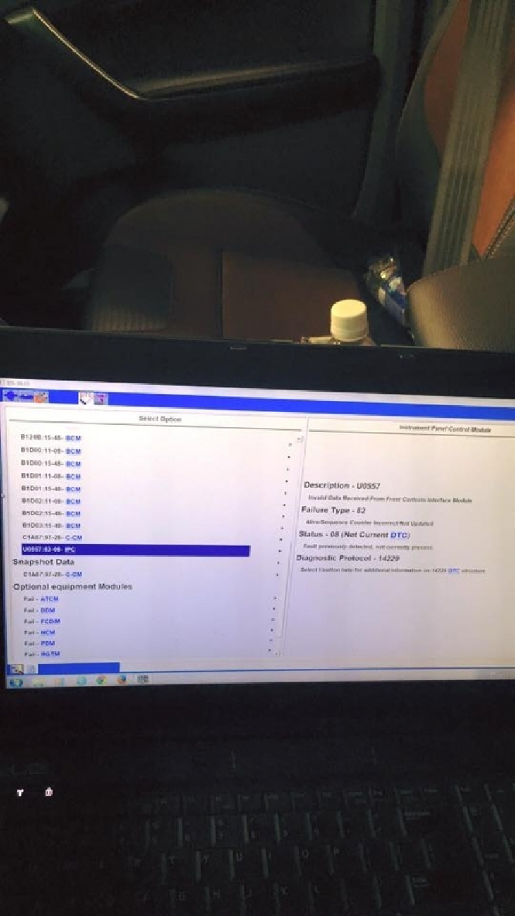

lưu ý cho anh em nào muốn làm đèn Wildtrak, chú ý là dàn điện xe cực kì khó chịu nha, chịu khó mày mò nha :)) ko là báo lỗi khùng điên luôn đó
đây là hình ảnh lúc em tự ý làm đèn, báo lỗi điên cuồng, phải chui về bến thành ford cắm máy chạy lại toàn bộ
