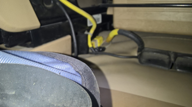

ngoài cái giắc dưới 2 ghế trước, nếu không hết bác kiểm tra cái giắc nằm bên trong hộc găng tay nữa nha, phải tháo hộc găng tay ra mới thấy em nó :)
Chào các bác khi xe các bác bi báo đèn túi khí thì do một trong 2 cái giắc nằm ở dưới ghế tài và phụ tiếp xúc không tốt nên đèn bật sáng các cụ chỉ cần bóp lại là hết, các cụ muốn không bị báo lỗi mỗi khi kéo ghế lên xuống các cụ hày dùng một cọng dây rút rút chặt là ok
