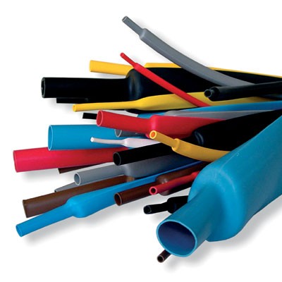

Về nối địện trên xe thì càng ít băng keo càng tốt, nhưng nên xài thứ nầy hay nhất sau khi hàn, chắc ăn luôn

Hi bác, em rất cảm ơn bác đã đồng hành cùng em trong vụ này, tuy rằng em không biết bác đang ở đâu ( Âu hay Mỹ) :D. Em đã thử các kiểu như bác nói rùi. Điện ắc quy lúc không nổ máy là 12v7 và camera rất mịn khi không xi nhan+khẩn cấp, bật xi nhan+khẩn cấp 1 cái là vẫn nhiễu. Khi bật xi nhan như vậy điện nó sụt nhẹ còn 12v5-12v6 và nó nhảy lên xuống liên tục làm em hoa hết cả mắt:(. Đấy là em đo tại cọc bình. Còn sau con LM7812 thì khi không nổ máy nó hiển thị 11v3. Lúc nổ máy thì nó lên 11v8 ( lúc này là em câu thẳng dây nguồn của cam vào bình, bao gồm cả mạch lọc). Nói chung kể cả khi đã câu thẳng vào bình bất kể nổ máy hay không nổ máy mà xi nhan khi đã có cục lọc thì nó vẫn bị nhăn mà nhăn có chiều xéo từ góc dưới bên trái qua ( xi nhan trái) và từ phía trên bên phải xuống ( khi bật xi nhan phải). Lạ cái là bật đèn khẩn cấp thì hầu như không nhăn :confused:. Còn khi bật xi nhan lúc không nổ máy đo sau con LM7812 thì nó nhảy từ 10.9 tới 11.2. Nó nhảy lẹ lắm và đó là 1 trong các giá trị mà em đọc đc thui. Còn dây nhợ nối các kiều thì em cũng có dùng cái màng co như bác chỉ. Hàn xong hơ lửa qua 1 cái là kín. Con LM7812 khi chạy nó chỉ hơi ấm ấm cho nên em cũng không gắn tản nhiệt cho nó. Cái này chắc em vừa làm vừa mò rồi rút kinh nghiệm. Rất mong các bác theo dõi tiếp cho đến khi em ra hồi kết nhé :D. Một lần nữa rất cảm ơn anh osin đã tư vấn giúp mình cách thức đo/kiểm tra và ý tưởng mạch.
